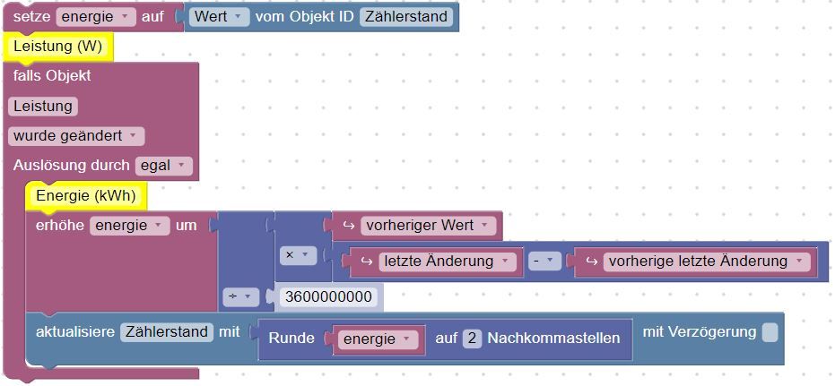

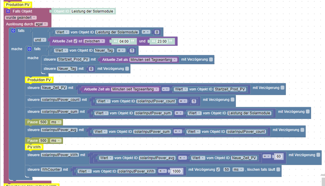

    ich stehe im Moment etwas auf dem Schlauch und brauche mal eure Hilfe. Der Zendure-Adapater liefert im Moment u.a. die aktuelle
    PV-Leitung der Module aber keine kWh Werte. Diese möchte ich mir aber jetzt mit einem Blockly selbst berechnen. Im Moment mache ich das über den PV-Mittelwert und vergangene Zeit seit der ersten Erzeugung am Tag, ist aber sehr ungenau. Eigentlich soll er es jedes Mal berechnen sobald sich die PV-Leistung ändert. Ich brauche daher die Zeit des letzten Triggers und des neuen als Differenz und da habe ich im Moment keinen Ansatz für. Eventuell hat das ja schon mal einer hier gemacht.
    Aktuelles Blockly

        @paul53 sagte in Werte in kWh oder Wh ermitteln.:
        @lesiflo
        Top Danke versuche ich gleich Mal. Nur blöd das gerade die Sonne weg ist.🙄

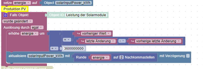

          @paul53 Hab's mal nachgebaut:
          Der Wert für solarInputPower_kWh wird immer auf 0 gesetzt. Ich denke mal die 3600000000 ist bei mir zu hoch. Der PV-Wert kommt in W.

            @lesiflo sagte: Ich denke mal die 3600000000 ist bei mir zu hoch. Der PV-Wert kommt in W.
            Wenn die Energie in kWh berechnet werden soll, passt der Wert. Er muss sich erst um mind. 5 Wh erhöhen, damit der DP-Wert > 0 wird. Also abwarten.

              @paul53 Fehler gefunden. Der Wert für die Leistung wird ab und zu Mal mit 0 geliefert. Hab jetzt noch Abfrage "wenn > 0" eingebaut.
              Jetzt klappt's. Danke nochmal.
              Das Blockly kann ich dann jetzt auch für's Laden/Entladen verwenden. Da habe ich das bisher über die Akkukapazität berechnet.

                @lesiflo sagte: Der Wert für die Leistung wird ab und zu Mal mit 0 geliefert.
                Das macht nichts: Dann wird 0 auf die Energie addiert. Es sei denn, dass tatsächlich Leistung vorhanden ist: Dann verkürzt sich die Dauer zwischen "letzte Änderung" und "vorherige letzte Änderung" unzulässig.
