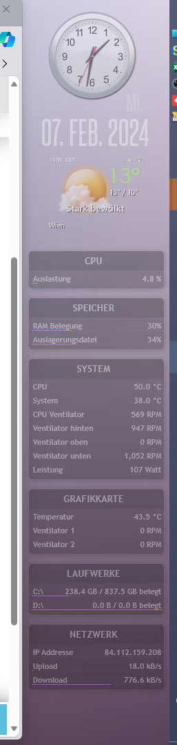

        Bei mir sieht das zum Beispiel so aus:
