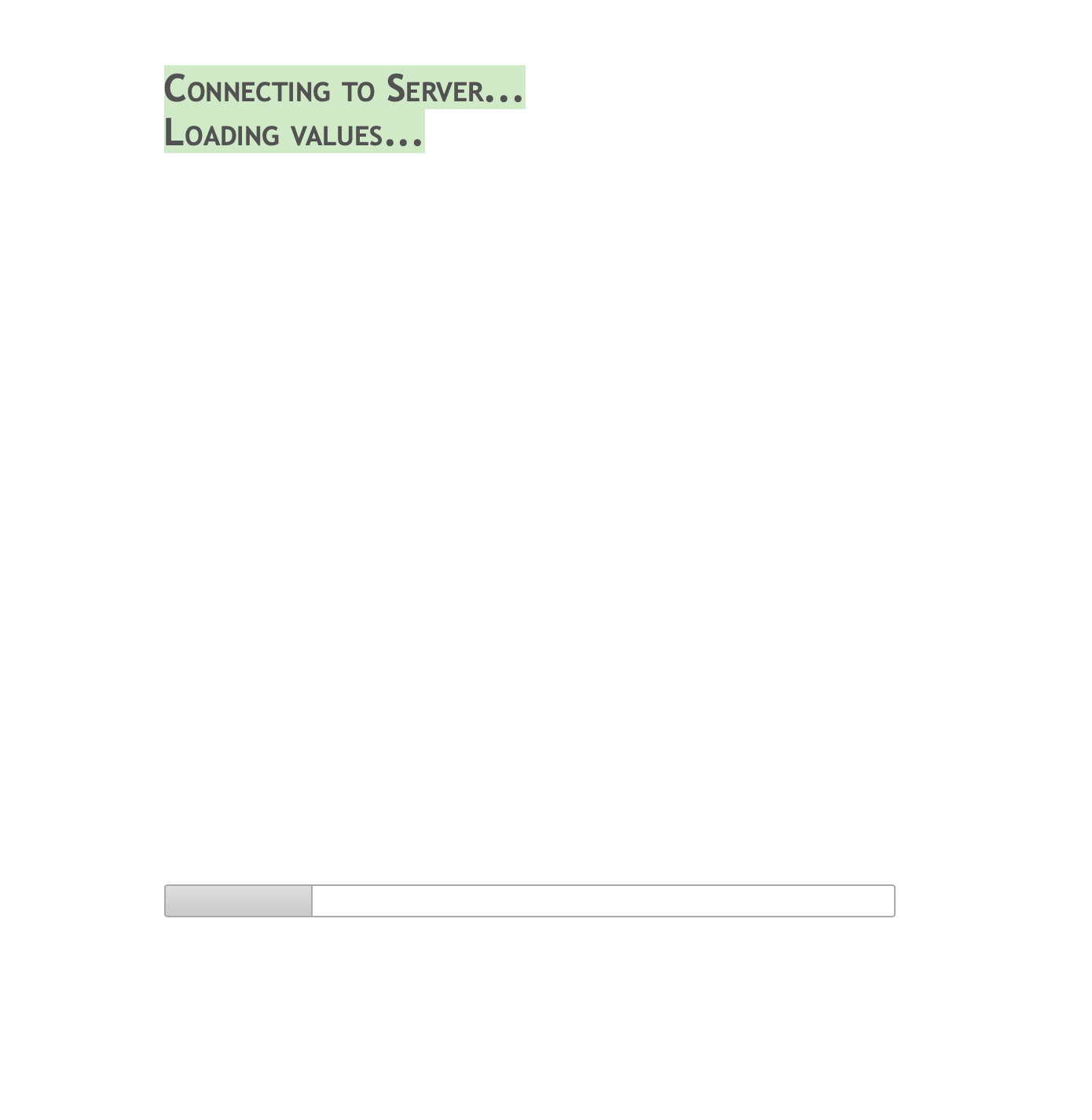

    Hallo Leute,
    ich nutze Vis 1.4.13. Habe mehrere Visualisierungen erstellt. Wenn ich nun auf Vis 1.4.14 oder höher update, dann kann ich den Vis Editor nicht mehr aufrufen. Es kommt die Meldung:
    "Connecting to Server....
    Loding Values ..."
    und weiter passiert nichts.
    Wenn ich dann Vis 1.4.13 installiere läuft alles wieder richtig.
    Meine Frage wie kann ich auf 1.4.14 oder höher updates.
    Vielen Dank im Voraus

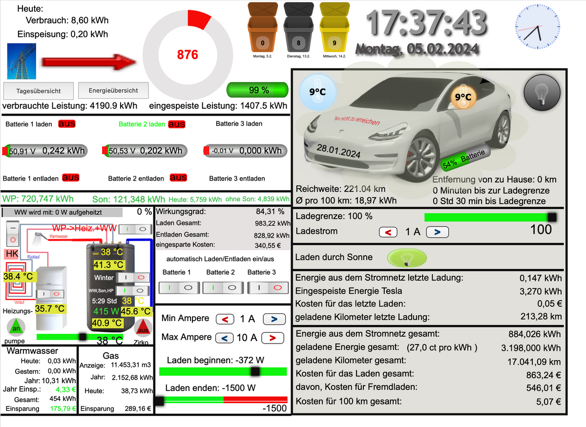

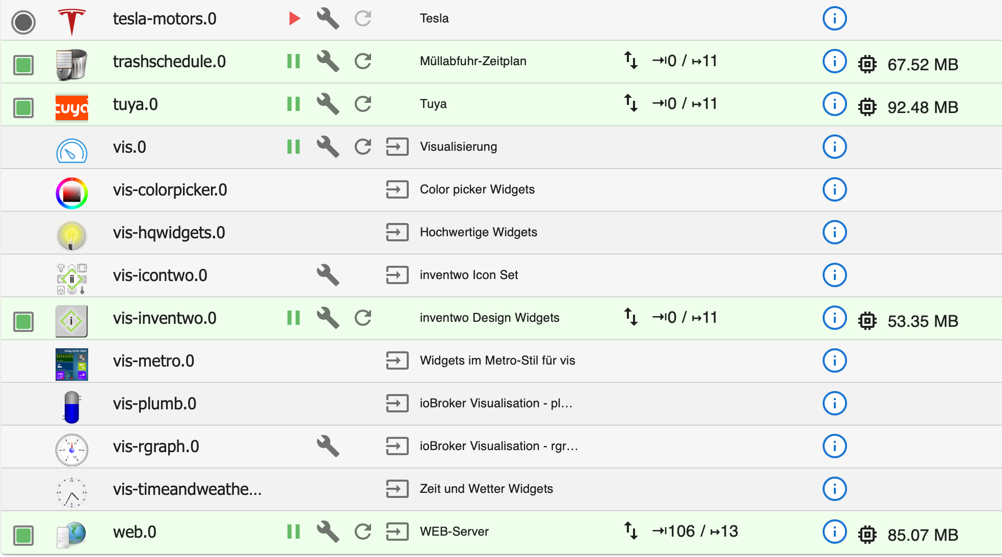

        Meintre 0
        Ich habe ein paar Bildschirmfotos gemacht.
        Bild 1+2 sind meine Adapter
        Bild 3 ist meine Startseite bei VIS
        die anderen Layouts sind über Flot erstellt wurden.
        Hoffentlich hilft das.

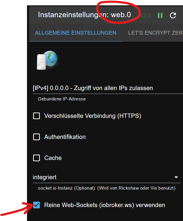

          @meintre-0
          Laut deinen Briefmarken :) ... fehlt der WS Adapter

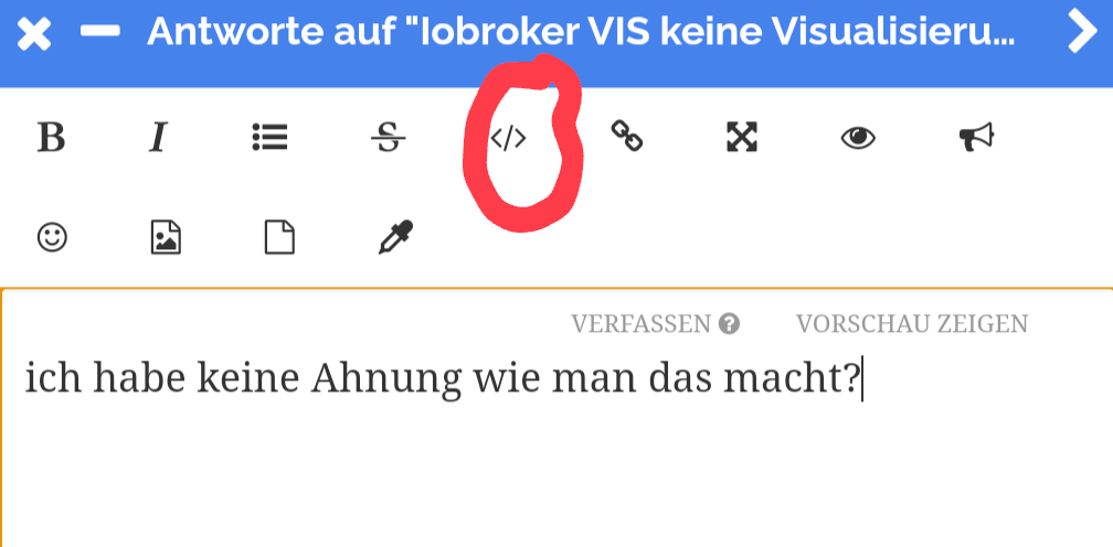

                      • M Meintre 0
                        @glasfaser
                        kleinen Augenblick bin gerade dabei IOB Diag auszuführen - ist ja ellenlang

                        + system.adapter.admin.0                  : admin                 : macbook.fritz.box                        -  enabled, port: 8081, bind: 0.0.0.0, run as: admin
                          system.adapter.alias-manager.0          : alias-manager         : macbook.fritz.box                        -  enabled
                        + system.adapter.backitup.0               : backitup              : macbook.fritz.box                        -  enabled
                        + system.adapter.cloud.0                  : cloud                 : macbook.fritz.box                        -  enabled
                          system.adapter.flot.0                   : flot                  : macbook.fritz.box                        -  enabled
                        + system.adapter.history.0                : history               : macbook.fritz.box                        -  enabled
                          system.adapter.homeconnect.0            : homeconnect           : macbook.fritz.box                        - disabled
                          system.adapter.ical.0                   : ical                  : macbook.fritz.box                        -  enabled
                          system.adapter.icons-addictive-flavour-png.0: icons-addictive-flavour-png: macbook.fritz.box                        -  enabled
                          system.adapter.icons-fatcow-hosting.0   : icons-fatcow-hosting  : macbook.fritz.box                        -  enabled
                          system.adapter.icons-mfd-png.0          : icons-mfd-png         : macbook.fritz.box                        -  enabled
                          system.adapter.icons-ultimate-png.0     : icons-ultimate-png    : macbook.fritz.box                        -  enabled
                        + system.adapter.jarvis.0                 : jarvis                : macbook.fritz.box                        -  enabled
                        + system.adapter.javascript.0             : javascript            : macbook.fritz.box                        -  enabled
                        + system.adapter.shelly.0                 : shelly                : macbook.fritz.box                        -  enabled, port: 1895, bind: 0.0.0.0
                        + system.adapter.sonoff.0                 : sonoff                : macbook.fritz.box                        -  enabled, port: 1880, bind: 0.0.0.0
                        + system.adapter.sonoff.1                 : sonoff                : macbook.fritz.box                        -  enabled, port: 1881, bind: 0.0.0.0
                        + system.adapter.sonoff.10                : sonoff                : macbook.fritz.box                        -  enabled, port: 1892, bind: 0.0.0.0
                          system.adapter.sonoff.11                : sonoff                : macbook.fritz.box                        - disabled, port: 1893, bind: 0.0.0.0
                        + system.adapter.sonoff.2                 : sonoff                : macbook.fritz.box                        -  enabled, port: 1882, bind: 0.0.0.0
                        + system.adapter.sonoff.3                 : sonoff                : macbook.fritz.box                        -  enabled, port: 1883, bind: 0.0.0.0
                        + system.adapter.sonoff.4                 : sonoff                : macbook.fritz.box                        -  enabled, port: 1884, bind: 0.0.0.0
                        + system.adapter.sonoff.5                 : sonoff                : macbook.fritz.box                        -  enabled, port: 1885, bind: 0.0.0.0
                        + system.adapter.sonoff.6                 : sonoff                : macbook.fritz.box                        -  enabled, port: 1887, bind: 0.0.0.0
                        + system.adapter.sonoff.7                 : sonoff                : macbook.fritz.box                        -  enabled, port: 1888, bind: 0.0.0.0
                          system.adapter.tesla-motors.0           : tesla-motors          : macbook.fritz.box                        - disabled
                        + system.adapter.trashschedule.0          : trashschedule         : macbook.fritz.box                        -  enabled
                        + system.adapter.tuya.0                   : tuya                  : macbook.fritz.box                        -  enabled
                          system.adapter.vis-colorpicker.0        : vis-colorpicker       : macbook.fritz.box                        -  enabled
                          system.adapter.vis-hqwidgets.0          : vis-hqwidgets         : macbook.fritz.box                        -  enabled
                          system.adapter.vis-icontwo.0            : vis-icontwo           : macbook.fritz.box                        -  enabled
                        + system.adapter.vis-inventwo.0           : vis-inventwo          : macbook.fritz.box                        -  enabled
                          system.adapter.vis-metro.0              : vis-metro             : macbook.fritz.box                        -  enabled
                          system.adapter.vis-plumb.0              : vis-plumb             : macbook.fritz.box                        -  enabled
                          system.adapter.vis-rgraph.0             : vis-rgraph            : macbook.fritz.box                        -  enabled
                          system.adapter.vis-timeandweather.0     : vis-timeandweather    : macbook.fritz.box                        -  enabled
                          system.adapter.vis.0                    : vis                   : macbook.fritz.box                        -  enabled
                        + system.adapter.web.0                    : web                   : macbook.fritz.box                        -  enabled, port: 8082, bind: 0.0.0.0, run as: admin
                        + system.adapter.ws.0                     : ws                    : macbook.fritz.box                        -  enabled, port: 8084, bind: 0.0.0.0, run as: admin
                        + instance is alive
