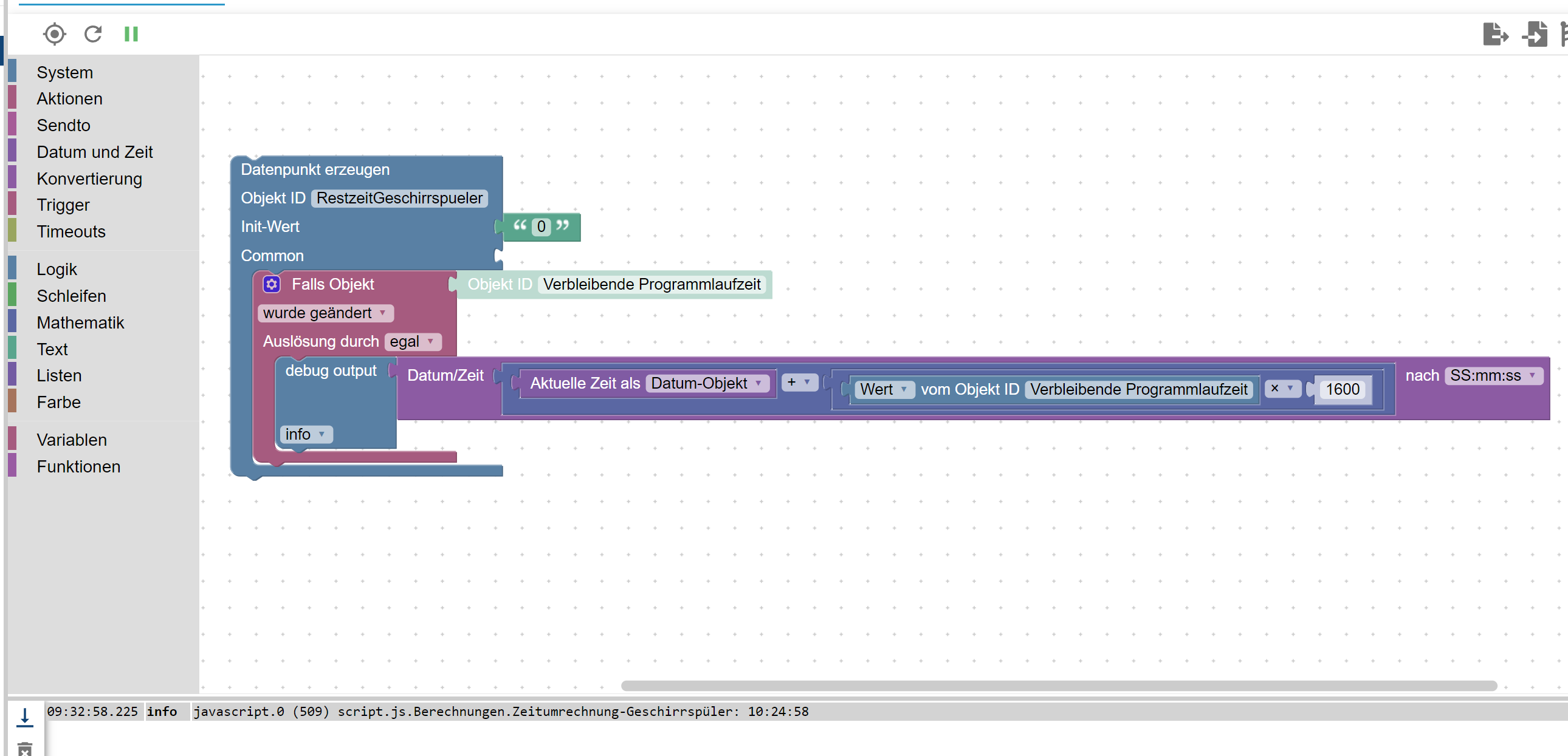

    ich benötige Eure Hilfe.
    Ist-Zustand: Vom Geschirrspüler wird ein Datenpunkt mit Restlaufzeit in Sekunden ausgegeben (Beispiel: 6500 sec)
    Soll Zustand: Umrechnung auf reale Endzeit als Uhrzeitausgabe mit Erzeugung eines Datenpunktes um dies am Vis ausgeben zu können.
    Folgendes habe ich ausprobiert:
    Die Berechnung bekomme ich in im Info Fenster unten angezeigt, aber der Datenpunkt wird nicht erstellt.
    Ich bin blutiger Anfänger was Blockly betrifft.
    Herzlichen Dank für Eure Hilfe.

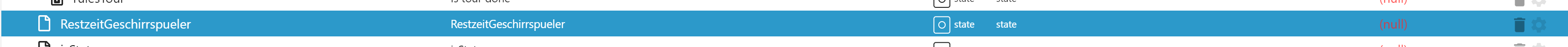

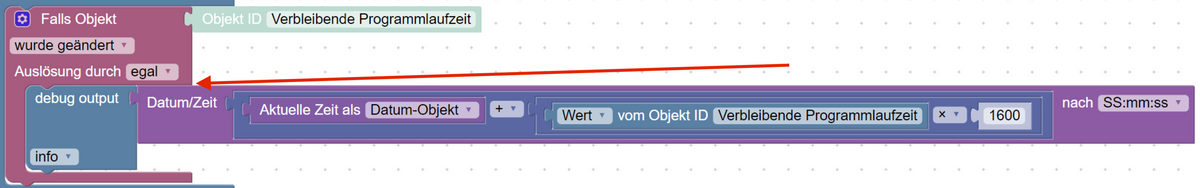

      Die Tatsache das du den Datenpunkt im Objektbaum siehst zeigt das der "Erstelle Datenpunkt" Block funktioniert hat. Nun weg damit.
      Statt dessen musst du in deinem Trigger den Datenpunkt auch beschreiben:
      Da wo der rote Pfeil hin zeigt sollte ein "Aktuellere RestzeitGeschirrspüler" mit ... Block hin.
      A.
      I 1 Antwort Letzte Antwort

        @asgothian
        Ich habe den Datenpunkt beschrieben, bekomme aber eine Null als Anzeige:
        Im Blockly-Info Bereich wird die Uhrzeit angezeigt?!
        Danke!!
        AsgothianA DJMarc75D 2 Antworten Letzte Antwort

          @iobroker_tom sagte in Restzeit Berechnung Geschirrspüler mit Datenpunkterzeugung:
          @asgothian
          Danke!!
          Logisch. An Stelle des Wertes deiner Berechnung hast du „das Ergebnis“ der Debug-Ausgabe in den State aktualisiert.
          Auch der verwendete Block sieht seltsam aus. Da sollte ein „aktualisiere“ DP mit… Baustein hin.
          Der Debug Baustein hat aber keinen Wert.
          A.
            Das sind ja 2 verschiedene DPs !
            Aber so prinzipiell ist zumindest mir nicht klar was Du genau da vorhast ;)

              @iobroker_tom sagte: Datenpunkt mit Restlaufzeit in Sekunden
              Was soll dann ein Faktor 1600?

                Herzlichen Dank, jetzt funktioniert es.
                Entschuldigt meine Unwissenheit.
