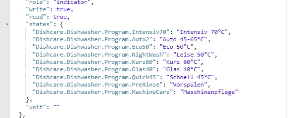

    Hallo, konnte über die Suche leider nichts finden.
    Stehe vor folgendem Problem:
    Ich möchte gerne unter anderem das ausgewählte Programm meines Geschirrspüler in VIS per Binding anzeigen lassen.
    Leider funktioniert das mit diesen Datenpunkten leider nicht.
    Was mache ich falsch bzw. was ist an diesen DP´s anders als bei anderen?
    Hier mal ein Screenshot vom DP
    arteckA Thomas HuberT 2 Antworten Letzte Antwort

      @hans_m per binding geht das nicht

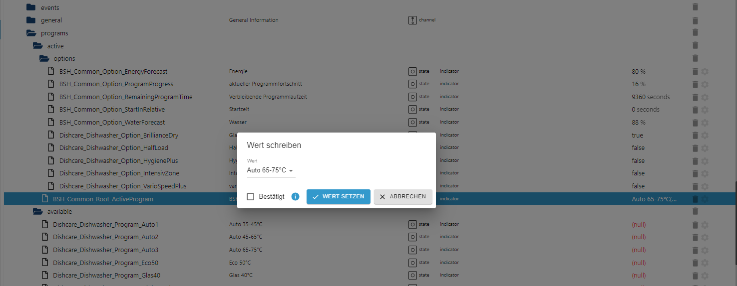

        @hans_m
        Ich habe das mit Material-Design Widgets von Scrounger umgesetzt. Im Fall der Programmwahl mit dem Select Widget. Da muss dann für die einzelnen Programme im Auswahlmenü eine Jsonliste, mit folgendem Inhalt, erstellt werden:
           	"text": "Auto 45-65°",
           	"value": "Dishcare.Dishwasher.Program.Auto2",
           	"icon": "state-machine"
           	"text": "Eco 50°",
           	"value": "Dishcare.Dishwasher.Program.Eco50",
           	"icon": "leaf"
           	"text": "Intensiv 70°",
           	"value": "Dishcare.Dishwasher.Program.Intensiv70",
           	"icon": "thermometer-high"
           	"text": "Express 60°",
           	"value": "Dishcare.Dishwasher.Program.Kurz60",
           	"icon": "fast-forward-60"
           	"text": "Maschinenpflege",
           	"value": "Dishcare.Dishwasher.Program.MachineCare",
           	"icon": "creation"
           	"text": "Leise 50°C",
           	"value": "Dishcare.Dishwasher.Program.NightWash",
           	"icon": "volume-mute"
           	"text": "Vorspülen",
           	"value": "Dishcare.Dishwasher.Program.PreRinse",
           	"icon": "water"
        Hier noch ein paar Bilder wie es in VIS aussieht:

          @thomas-huber vielen Dank für die Info...werde mir das demnächst mal genauer ansehen!
