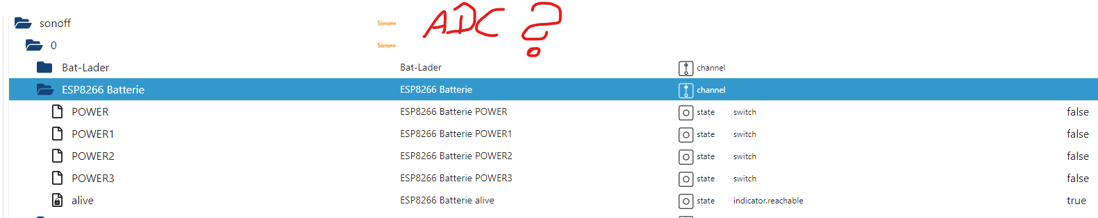

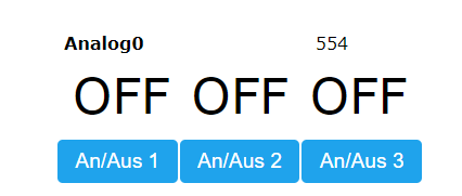

    Hallo liebe Gemeinde,
    ich habe einen ESP8266 der am ADC eine Spannung ausliest und in der GUI anzeigt.
    Wie bekomme ich den Wert über MQTT in den IoBroker?
    Relays kann ich über mqtt mit dem Broker schalten aber den ADC sehe ich nicht mal in den Objekten.

      @fimoknete
      der ist schon Antik :)
      bei Sonoff Adapter sieht man nicht viel , hast du es mal mit dem mqtt Adapter probiert !?

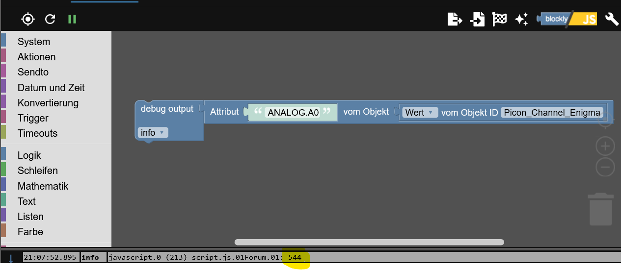

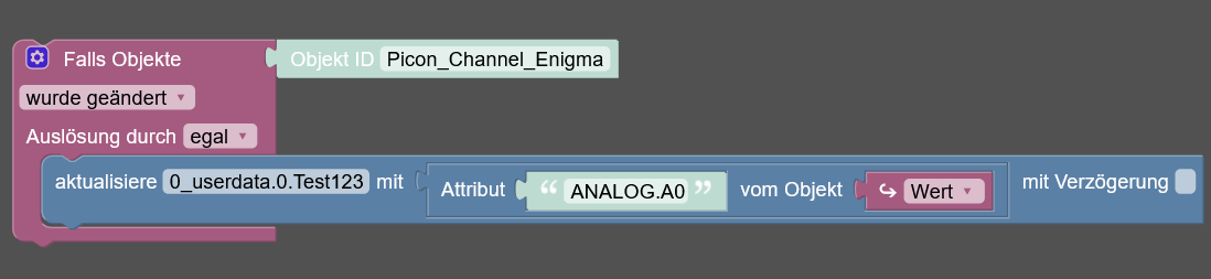

                        Glasfaser
                        @fimoknete
                        Kommst du damit weiter , wäre dann so :
                        Würde dann in einen neuen Datenpunkt geschrieben werden , nur der Wert in deinem Beispiel mit 544
                        EDIT :
                        du warst schneller , wollte dir ein Blockly dazu zeigen , da du geschrieben hast :
                        Es herrscht totale Überforderung vor.
                        Ich bin kein Programmierer.
