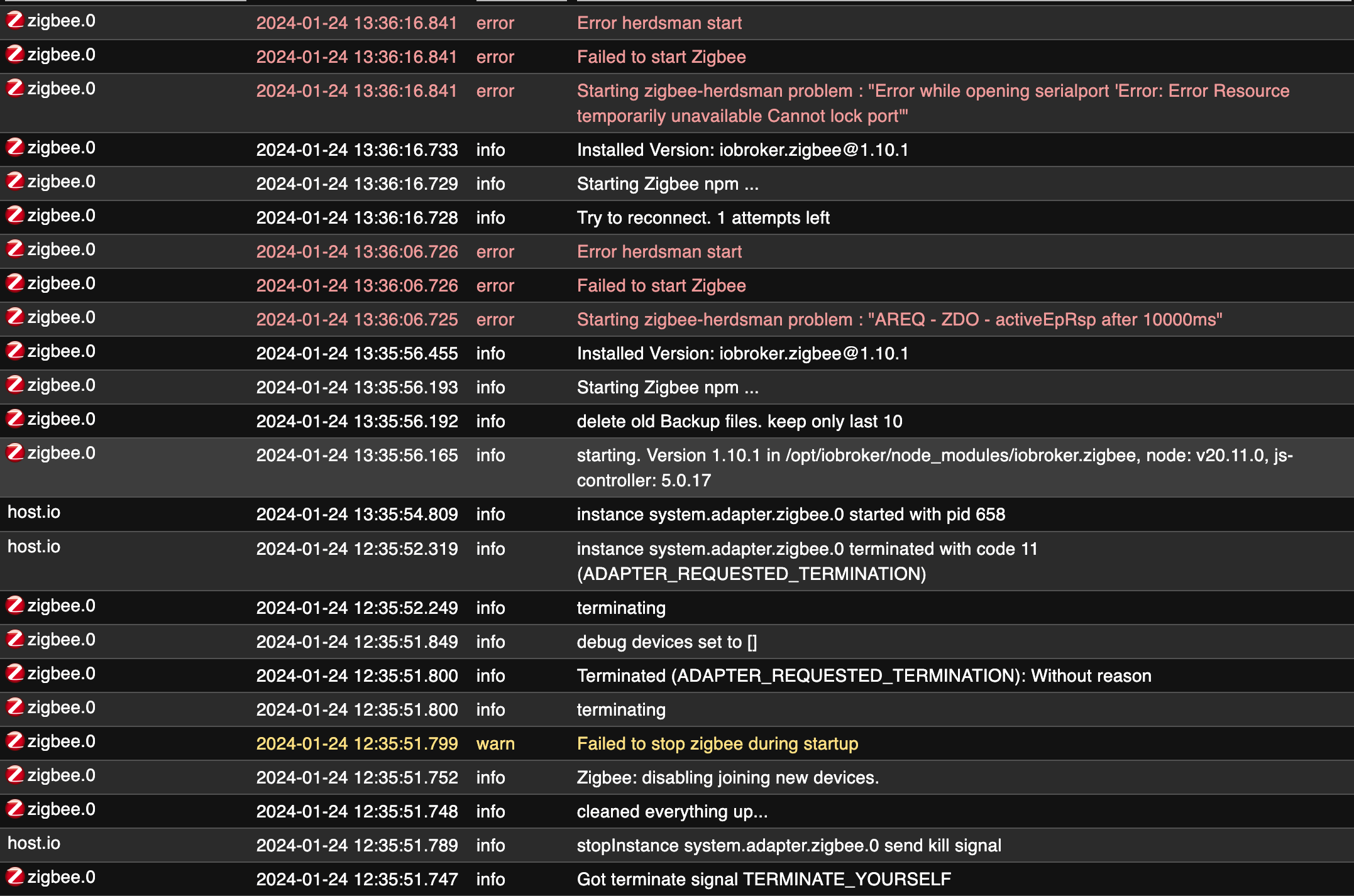

    Folgende Fehler sind hier entstanden:

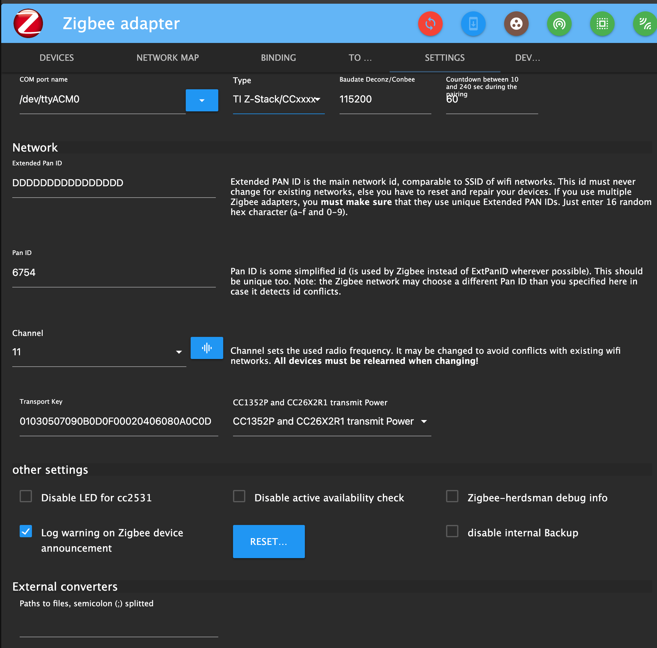

    Rechte- Übersicht für den Stick im Container:
    Kann mir eventuell einer weiterhelfen?

      Ich gehe davon aus das sich die Firmware auf dem Stick verabschiedet hat. Das log mit dem Start Versuch zeigt das der Adapter die serielle Schnittstelle zunächst auf bekommt aber keine Verbindung zur Firmware herstellen kann. ( Meldung im log um 13.36.06:725) Flash den nochmal neu mit der aktuellen. Wenn das nicht geht - besorg dir einen vernünftigen Stick. Der cc2531 ist veraltet und beinhaltet einen Bug über den sich die Firmware selber zerlegen kann. Dieser wird vom Hersteller aber nicht behoben - der Chip Satz ist abgekündigt.
