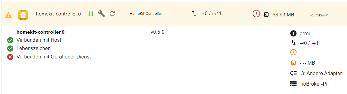

    ich wollte heute den Adapter "homekit-controller" für den Betrieb des Aqara FP2 in Betrieb nehmen. Leider startet dieser nach der Installation nicht. Der Adapter bleibt gelb und die Konfig-Seite vom Adapter bleibt komplett leer.

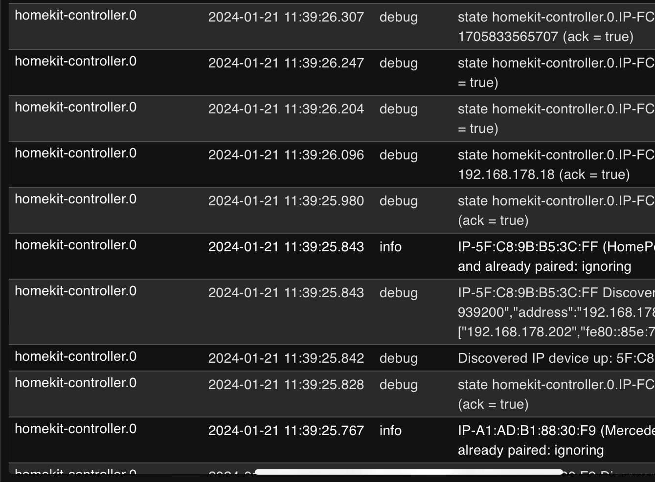

          @lesiflo sagte in Homekit-Adapter startet nicht:
          @wendy2702 Der Adapter selber schreibt leider kein Log.
          Glaube ich nicht.
          Hast du in der Instanz das Loglevel von „Info“ auf „Debug“ gestellt?
          Also hier:
          Bei mir mal kurzer Auszug aus dem Log:
          L 1 Antwort Letzte Antwort

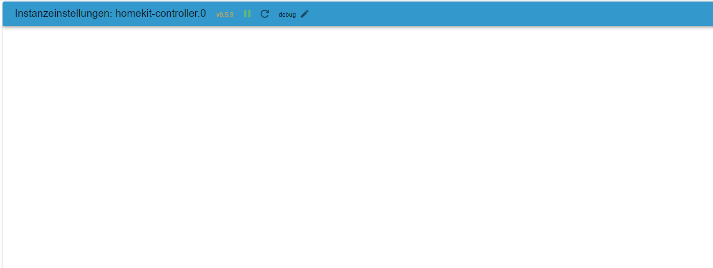

                Soweit komme ich ja erst gar nicht. Die Konfig-Seite bleibt komplett leer da der Adapter nicht startet.
