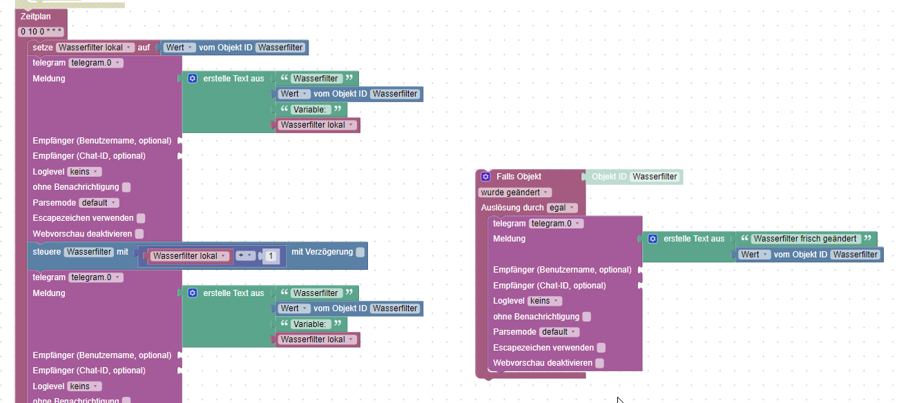

    dieses Script hat lange funktioniert. Allerdings scheint es seit dem letzten Abspeichern (ich habe nur den Wasserfilter ergänzt) oder Javascript Adapter Update falsch zu zählen / zu oft zu laufen.
    Jeden Tag um 0:10:00 zählt das Script die Zahl am jeweiligen Datenpunkt um 1 hoch.
    Tatsächlich erhöht sich der Wert aber um 2!

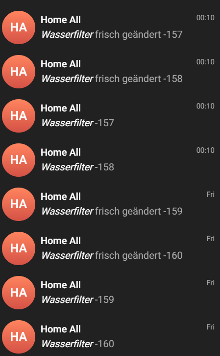

    Ich habe mir mal eine "Debug"ausgabe über Telegram schicken lassen.
    Aber ich verstehe nicht was passiert.
    Wo ist der Sprung von -159 zu -158?
    Der Wert vor der Änderung ist schon um 1 reduziert und wird mit der Änderung erneut um 1 reduziert. "Wasserfilter"
    Lasse ich mir die Ausgabe als Trigger bei Änderung des Datenpunktes geben "Wasserfilter frisch geändert" so schlägt er mit den gleichen Zahlen an.
    Das heißt für mich, dass Script führt schon vor der 1. Telegramnachricht im Zeittrigger die Steuerbefehle aus.
    Auch im JS findet sich kein Fehler:

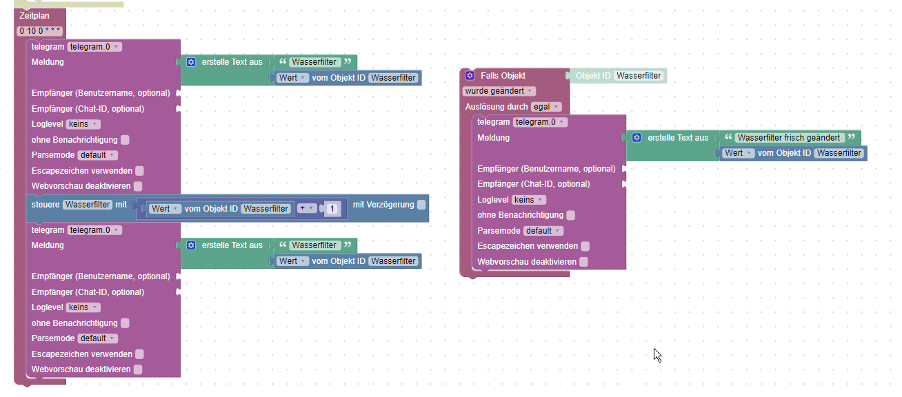

    schedule("0 10 0 * * *", async () => {
      sendTo("telegram.0", "send", {
          text: ('Wasserfilter ' + String(getState('0_userdata.0.Wasserfilter').val))
      setState('0_userdata.0.Wasserfilter' /* Wasserfilter */, (getState('0_userdata.0.Wasserfilter').val + 1));
    on({ id: [].concat(['0_userdata.0.Wasserfilter']), change: 'ne' }, async (obj) => {
      let value = obj.state.val;
      let oldValue = obj.oldState.val;
          text: ('Wasserfilter frisch geändert ' + String(getState('0_userdata.0.Wasserfilter').val))
    Das Ändern des Zeittriggers von Wizard auf Cron hat auch nichts geändert.
    Eine doppelte Ausführung des Triggers findet nicht statt. Das sieht man an den Telegram Nachrichten.
    Eine Änderung des Wertes durch ein anderes Script auch nicht, sonst müsste "Wasserfilter frisch geändert" mehrfach anschlagen.

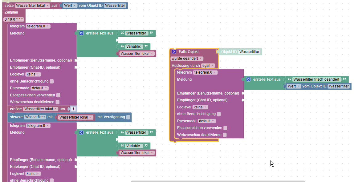

      @maxpd teste mal bitte folgendes:
      • erzeuge eine Variable “Wasserfilter_lokal”
      • hol bei skriptstart den Wert von wasserfilter in diese variable
      • Bau die Berechnung im Zeitplan so um das du mit der variablen rechnest, und nur einmal per setstate den DP aktualisierst.
      A.

          @maxpd
          Fast. Eigentlich sollte die Variable beim skriptstart (außerhalb des Zeitplan) gesetzt werden, und dann im Zeitplan erst einmal erhöht und dann in den State geschrieben werden, so das der State im Zeitplan nicht ‘gelesen’ wird.

            @asgothian mich wundert ja trotzdem, dass es vorher auf die simple Art und Weise funktionierte, aber jetzt nicht mehr. dann probieren wir es mal so:
