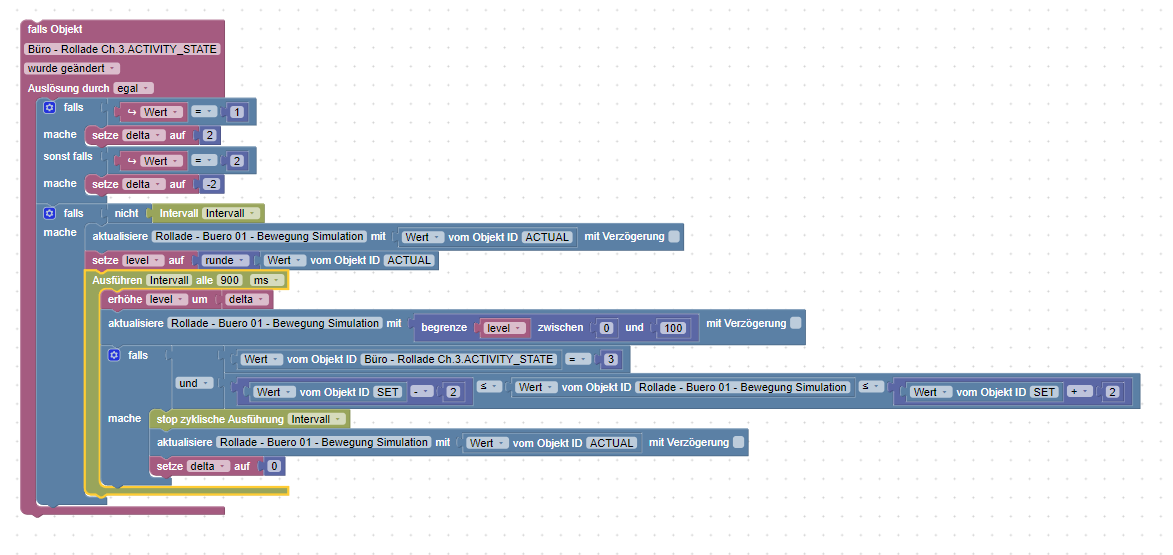

    bei meinen HmIP-Aktoren wird erst bei Stillstand wieder ein Positionswert übergeben.
    Das bedeutet, dass die Animation während der Rolladen fährt sich überhaupt nicht bewegt und dann am Schluß runterrauscht.
    Ich wollte, dass die Animation der Rolläden etwas gleichmäßiger läuft und habe versucht das mit einem Blockly hinzubekommen.
    Im Grunde läuft es auch so, wie ich es mir vorstelle.
    Jetzt habe ich nur noch mit einem Phänomen zu kämpfen.

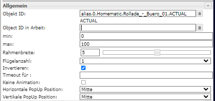

    Die Animation der Rollade im Widget wird über den Datenpunkt "... - Bewegung Simulation" gesteuert, den ich im Blockly hoch- bzw. runterzähle.
    Ab einem Wert von ca. 20% und kleiner fährt die Animation nicht mehr konstant, sondern schlägt auf und zu.
    Es spielt dabei keine Rolle ob sie hoch oder runterfährt.
    Hinzu kommt noch, dass die Animation, wenn sie die 100% erreicht hat wieder nach unten schlägt.
    ioBroker 01-01.mp4
    Ist das ne Macke vom Widget?
    Gibt es da evtl. ein besseres?
    Wofür ist die Objekt ID in Arbeit?
    Ob ich da was angebe oder nicht macht keinen Unterschied?
