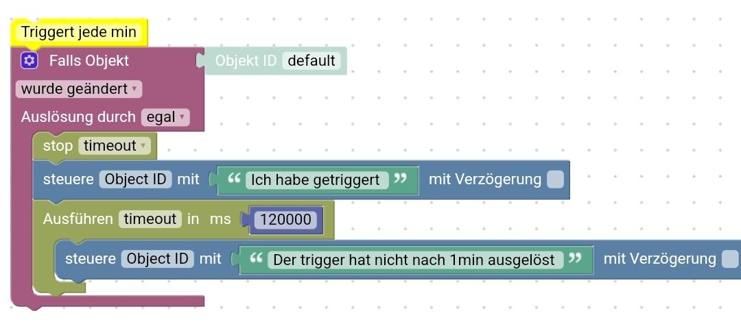

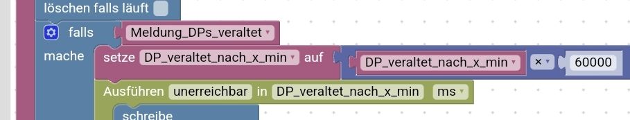

    das habe ich gefühlt schon zig mal so gelöst.
    Eine Variable mit einer Zahl gefüllt und den Namen der Variable eingegeben damit der timeout diese nimmt.
    Irgendwie klappt das in diesem Skript nicht.
    Ohne Trigger werden zuerst folgende Variablen befüllt.
    Im eigentlich Skript kommt dann der Timeout:
    Aber irgendwie löst er schon nach ca 1sek aus anstatt wie gewünscht nach 10min.
    ? DJMarc75D 2 Antworten Letzte Antwort
    • David G.D David G.

      glaub du hast den falschen timeout-block.. sollte doch dieser hier sein, oder (und nach der ms die variable einfuegen..)??

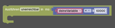

        @david-g wie @ilovegym schon schrieb, falscher Baustein.

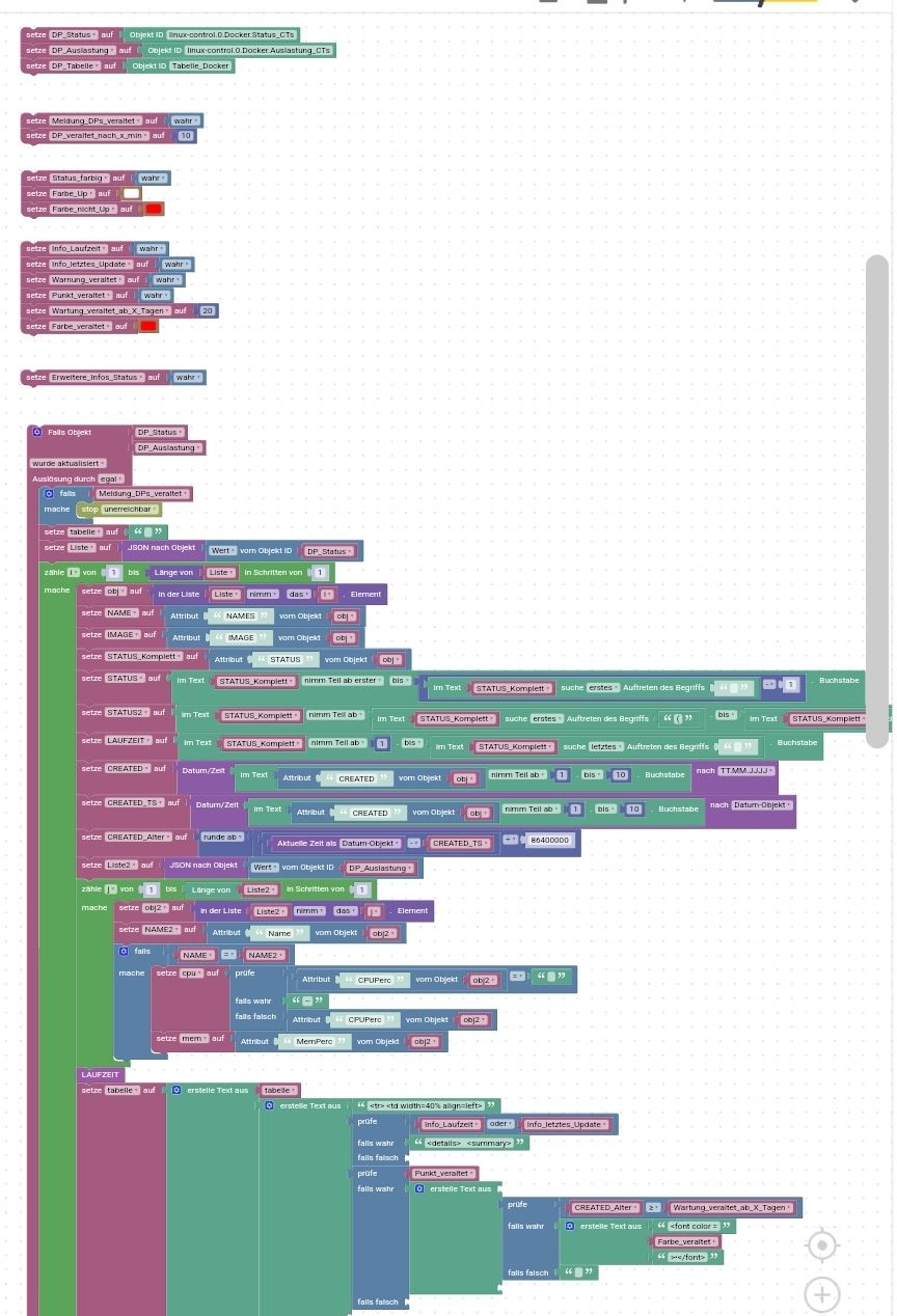

                    Ein Screenshot vom ganzen Blockly könnte hilfreich sein ;)

                      @djmarc75
                      Hoffe ist nicht zu klein
                      Eigentlich zählt nur das, nach der langen Schleife.
                      Nachdem das Script getriggert hat, ist die Tabelle für ca 1sek korrekt, dann kommt der Inhalt aus dem timeout.
                        @djmarc75

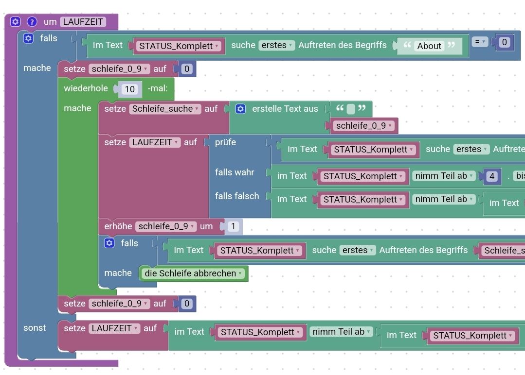

                                und was steht in der Funktion "Laufzeit" ? Die haste nicht gezeigt.

                                    @djmarc75
                                    Ein ausgelagerter Bereich Hauptteil. Hat der Übersichtlichkeit gedient.

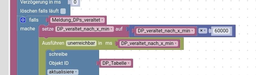

                                      Ich habe den Fehler gefunden.
                                      Außerhalb des Triggers gibt man die min für den Timeout an.
                                      Weiter unten rechne ich es dann in ms um.
                                      Hab da für das Ergebniss allerdings die selbe Variable genommen.
                                      So haben sich die ms immer wieder neu in ms umgerechnet.
                                      Das ist dann bei der ersten Wiederholung so viel geworden, dass der Timeout Block wohl sein default von 1000ms eingesetzt hat.
