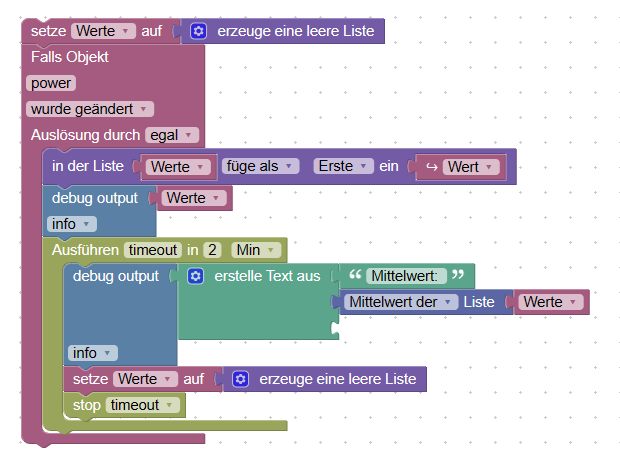

    Hallo. Irgendwie steh ich heute auf der Leitung.
    Ich möchte einfach alle 2 Minuten aus einer Liste von Werten den Mittelwert bilden.
    Das geht beim ersten durchlauf nach Scriptstart, danach passt es aber nicht mehr.
    Wo hab ich da den Denkfehler.

      @manfredhi du startest den Timeout bei jeder Änderung der Leistung neu.
      Danach lässt sich der Timeut nicht nehr stoppen.

        ja, das hab ich mir auch schon gedacht, nur wie muss ich das dann richtig machen ? wenn ich vorher ein stop timeout eingebe, dann wird das im timeout bereich ja gar nie gestartet oder ?

            Ich hab es jetzt so gelöst, dass das timeout nur dann ausgeführt wird, wenn ein einziger wert in der liste ist.
            so dürfte es funktionieren.

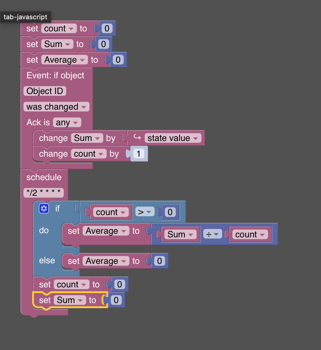

              Die einzelwerte in der Liste brauchst du ja eigentlich nicht - es sollte also das einfache aufsummieren reichen. Über den Zeitplan wird alle 2 Minuten ein neuer Mittelwert berechnet. Wenn mal keine Werte gekommen sind bleibt der Wert 0.
              A.
              Nachtrag: Das mit der Liste lohnt sich nur wenn du einen sogenannten gleitenden Mittelwert über die letzten 2 Minuten haben willst. Das funktioniert aber dann ganz anders.

                AsgothianA Offline
                AsgothianA Offline
                Asgothian
                @schmakus sagte in Mittelwert alle paar Minuten:
                Warum nicht einfach bei jeder Änderung des Werts die Liste aktualisieren und den Mittelwert berechnen?
                Warum ein Interval mit 2 Minuten?
                Das Problem mit dem Mittelwert bei Aktualisierung ist das du dann ggf. nicht den Mittelwert von 2 Minuten bekommst. Zusätzlich musst du dir irgendwo merken wann der erste Wert hinein gekommen ist.
