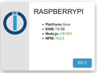

    ich wollte soeben mein Zigbee Adapter von 1.9.5 auf 1.9.7 anheben.
    Dabei erschien folhgender Fehler:
    $ iobroker upgrade zigbee@1.9.7
    Update zigbee from @1.9.5 to @1.9.7
    host.raspberrypi Adapter "system.adapter.zigbee.0" is stopped.
    /bin/sh: 1: npm: not foundError trying to check npm version: Command failed: npm -v/bin/sh: 1: npm: not found!!!!!!!!!!!!!!!!!!!!!!!!!!!!!!!!!!!!!!!!!!!!!!!!!!!!!!!!!!!!!!!!!!!!!!!!!Aborting install because the npm version could not be checked!Please check that npm is installed correctly.Use "npm install -g npm@8" or "npm install -g npm@latest" to install a supported version.You need to make sure to repeat this step after installing an update to NodeJS and/or npm!!!!!!!!!!!!!!!!!!!!!!!!!!!!!!!!!!!!!!!!!!!!!!!!!!!!!!!!!!!!!!!!!!!!!!!!!
    ERROR: Process exited with code 30
    Aktuell habe ich npm 10.2.3 installiert.
    Eine Reparatur über: iob fix war nicht erfolgreich.
    Anbei der Auszug von iob diag: (*** nodejs is NOT correctly installed ***)

    Kann mit da bitte jemand weiter helfen?
    VG Duffy

      *** NodeJS-Installation ***
      /usr/bin/nodejs         v18.19.0
      /usr/bin/node           v18.19.0
      /home/iobroker/.diag.sh: line 279: npm: command not found
      /home/iobroker/.diag.sh: line 280: npx: command not found
      /home/iobroker/.diag.sh: line 281: corepack: command not found
      /home/iobroker/.diag.sh: line 290: npm: command not found
      /home/iobroker/.diag.sh: line 291: npx: command not found

          Hallo an alle Experten,
          VG Duffy

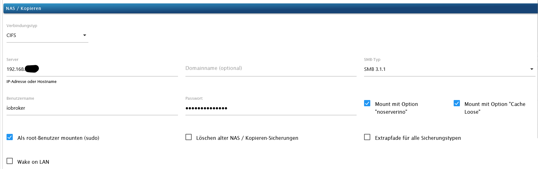

          @duffy
          Und ich würde auch mal schauen, ob deine Backups wirklich vollständig geschrieben und gelesen werden können.
          Deine derzeitigen Mount-Optionen sind eigentlich für das FritzNAS falsch.

          • DuffyD Duffy
            @djmarc75
            Vielen Dank für den Link, den hatte ich in meiner Unruhe nicht gefunden.
            Läuft wieder, dachte schon ich muss mir Betablocker in der Apotheke holen 😧
            Gruß Duffy
            @duffy sagte in *** nodejs is NOT correctly installed ***[gelöst]:
            ist extra oben angepinnt um den Blutdruck nicht allzuhoch zu treiben
            bei dir war
            der entscheidende Hinweis im iob diag
              @duffy
              DuffyD Offline
              DuffyD Offline
              Duffy
              @thomas-braun
              Danke für den Hinweis.
              Ich habe soeben noch mal ein Backup angestoßen und es wurde auf die Nas der FB geschrieben und auch in die Dropbox.
              Started iobroker ...

              Kannst du mir bitte noch sagen wo du den Fehler vermustest so das ich dir von meinen Einstellungen noch einen Sc´reenshot zukommen lassen kann?
              Nix besonderes; iob auf Respberry pi 4 (8GB) mit 32 GB SSD
              Node.js: v22.22.3
              NPM: 10.9.4
              js-controller 7.1.2
              Linux: Trixie
              • DuffyD Duffy
                @thomas-braun
                @duffy
                Bei meinem FritzNAS müssen die Optionen 'noserverino' und 'cache=loose' gesetzt sein. Sonst werden da korrupte (zu kleine) Dateien geschrieben.

                  @duffy

                  @thomas-braun
                  die sind bei mir auch drin.

                    @duffy
                    Da ist es aber anders:
                    |-/opt/iobroker/backups //192.168.178.1/fritz.nas/BACKUPS/iobroker-backup cifs   rw,relatime,vers=3.1.1,cache=strict,username=iobroker,uid=1001,noforceuid,gid=1001,noforcegid,addr=192.168.178.1,file_mode=0777,dir_mode=0777,soft,nounix,mapposix,rsize=65536,wsize=65536,bsize=1048576,echo_interval=60,actimeo=1,closetimeo=1
                    Ist das über die ```fstab`` gemountet?
