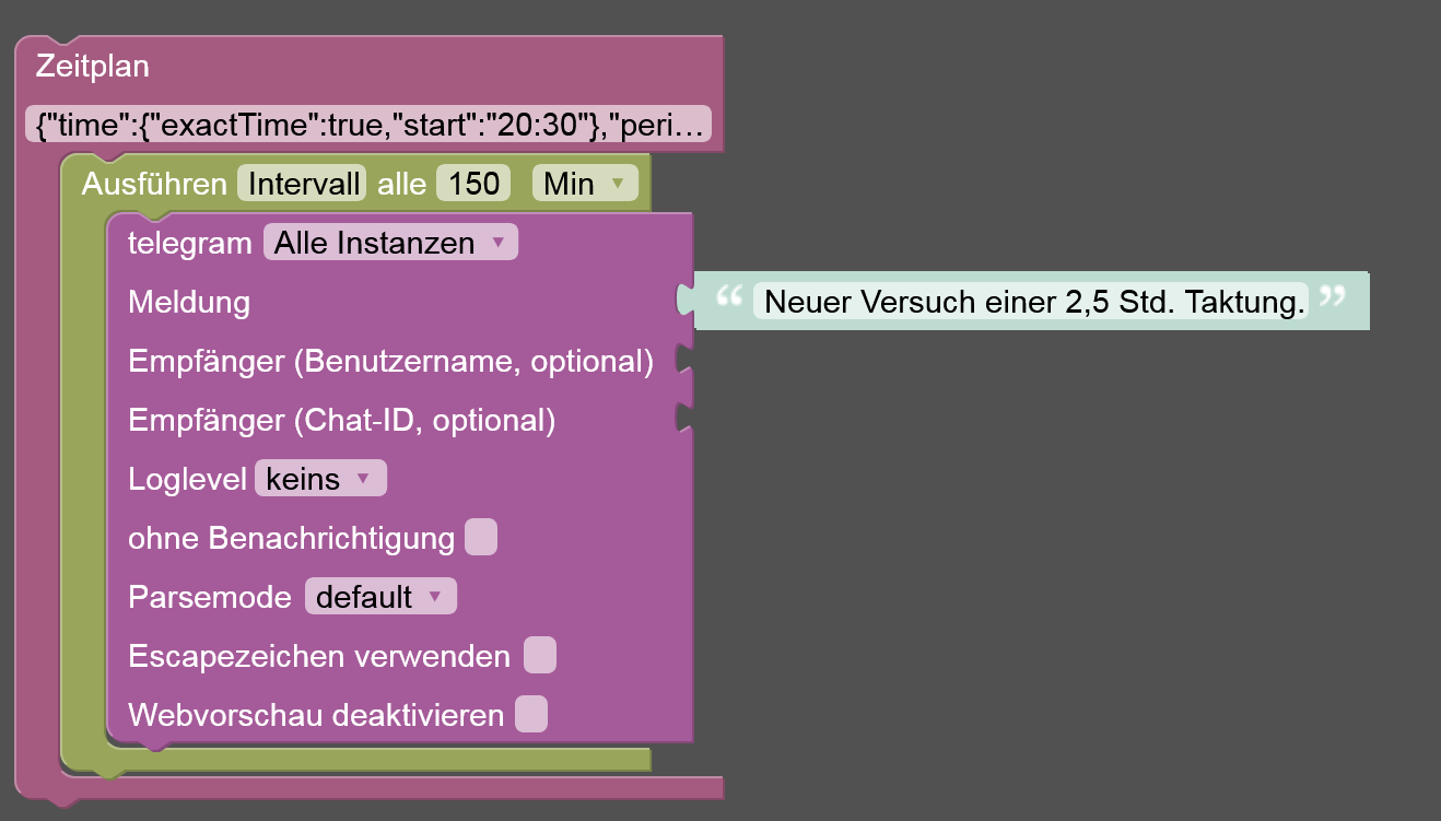

    Hallo und Guten Morgen,
    Ich würde gerne ein Script mit einer Zeitschaltung erstellen. Sie soll aber nicht X-Stündlich oder X Minütlich geschaltet werden, sondern zwischen den Stunden also 1,5 Stündlich oder 1 Stunde und 45 Minuten.
    Mein Versuch über ein Intervall Baustein ist gescheitet.
    Auch ein anderer Versuch Zeitschaltung Cron war nicht von Erfolg gekrönt.
    Wie müsste ich die Schaltung aufbauen um z.B. alle 1,5 Stunden eine Pumpe zu steuern.

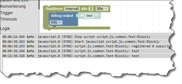

      @mico
      Wenn tatsächlich nur das Intervall und nicht eine bestimmte Zeit wichtig ist, brauchst Du außenrum keinen Zeitplan.

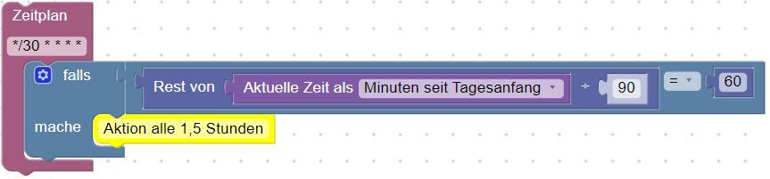

        @mico sagte: alle 1,5 Stunden
        Vorschlag:
