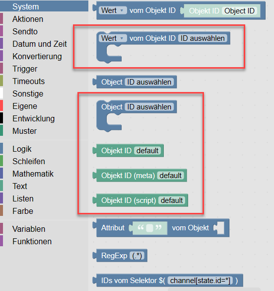

    Kann mir bitte jemand sagen wie und wofür man die folgenden Blockly-Bausteine verwendet (rot eingerahmt).

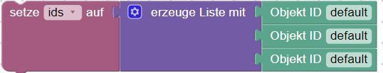

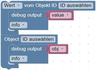

        @manfredhi sagte: wofür man die folgenden Blockly-Bausteine verwendet
        Die grünen Blöcke z.B. für das Erstellen einer ID-Liste.
        Die Blöcke mit dem Haken sind die asynchronen Versionen mit Übergabe des Ergebnisses an die Callback-Funktion.
