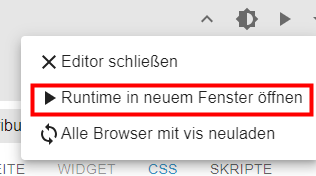

    bin ja gerade am probieren von vis-2

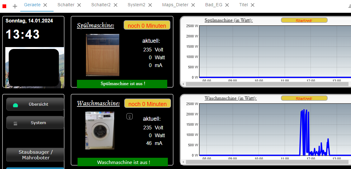

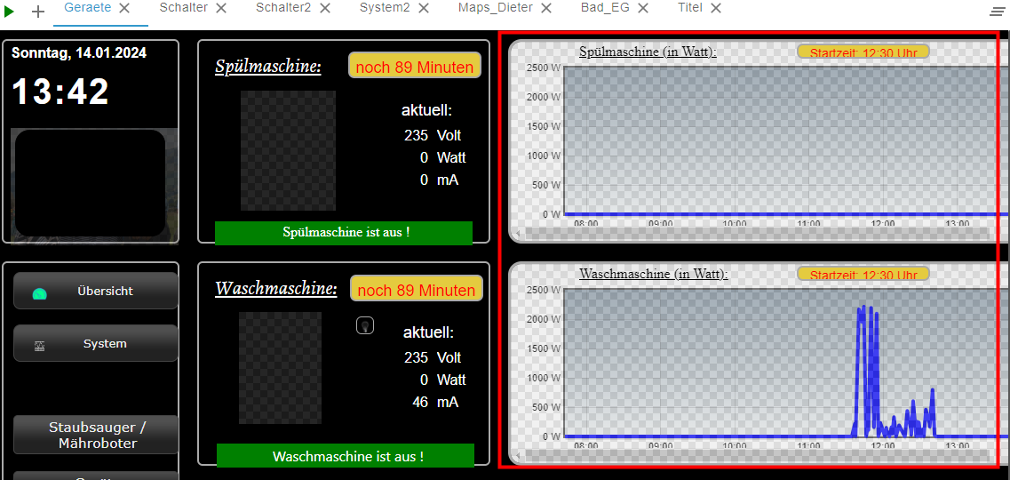

    Im Editor bekomme ich die flots angezeigt:
    Schalte ich auf run sind die flot auch da:

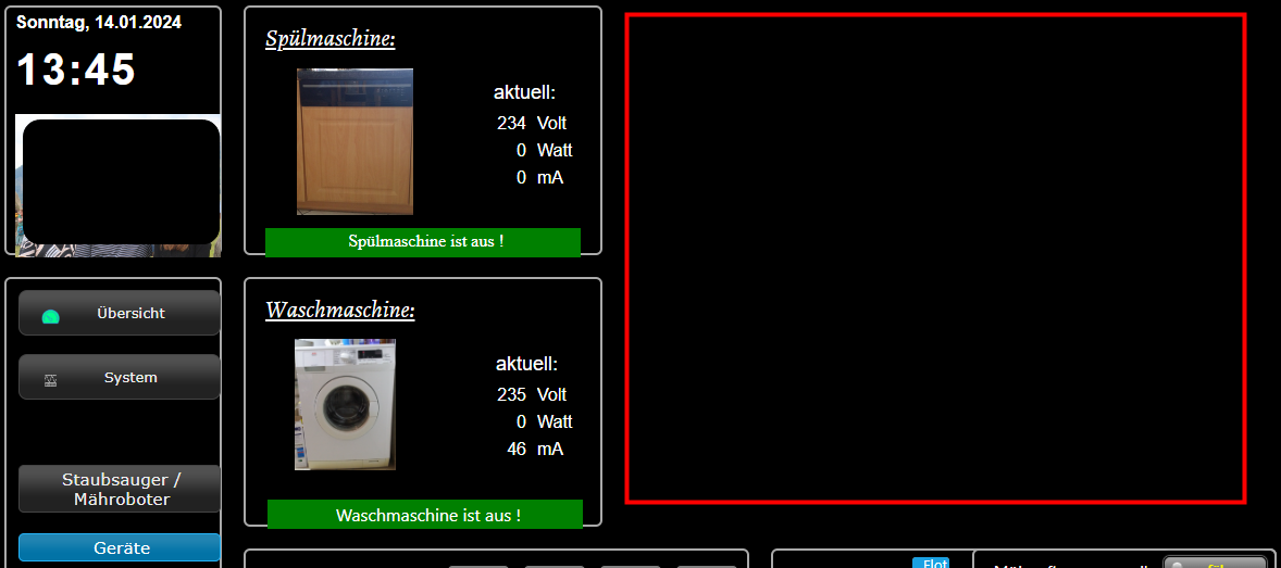

    Schalte ich auf run (ganze Seite):
    sind die flots weg !
