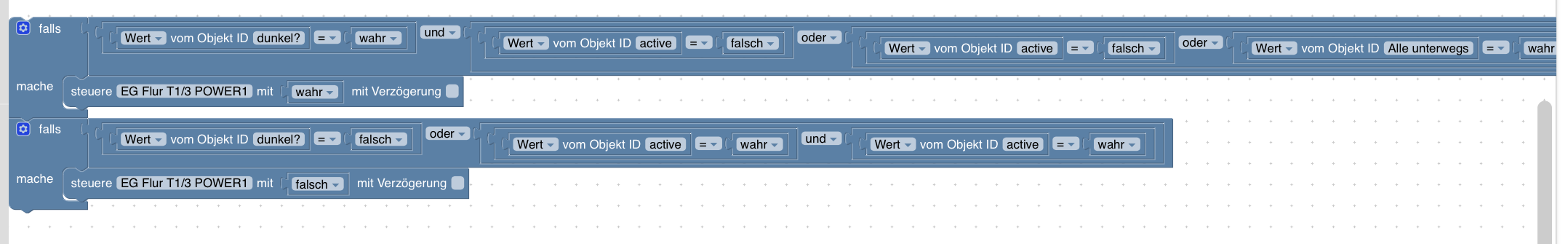

    Ich habe zwei Personen, deren Anwesenheit jeweils über das WLAN überprüft wird. Jetzt möchte ich wenn einer der beiden Personen nicht da ist, oder Beide nicht da sind, dass ein Licht an ist. Wenn Beide da sind, soll das Licht aus gehen. Das Ganze sinnvollerweise nur wenn es dunkel ist. Ob es dunkel ist, habe ich bereits über den Datenpunkt "dunkel?" definiert.
    Irgendwie bekomme ich es nicht zum Laufen

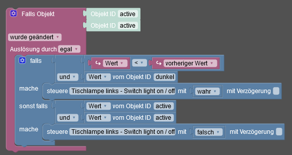

          @stefan341 sagte in Licht an wenn jemand nicht da ist:
          Du bist Dir im Klaren dass ein Skript auch einen Trigger benötigt ?
          btw:
          Sonderzeichen in einem DP sind keine gute Idee (dunkel?)

              Den hatte ich wohl vergessen :(
              Danke, das probiere ich mal

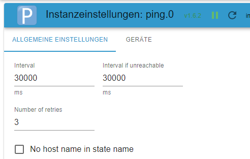

                  @haselchen nun ja, hase...
                  ich verwende seit jahren den ping-adapter.
                  mit diesen einstellungen keine probleme.
                  probleme gibts IMHO nur mit den äpfeln, mit android klappt das.
                  ja, mein wlan geht weit und habe da im dorf auch keine "gegner". allerdings, wenn ich bei der nachbarin sitze ist mir das auch schnuppe.
                  sobald ich in die stammkneipe latsche, oder meine vertraglich verbundene in den reitstall fährt, reagiert der adapter in unter 1 minute.
                  mir gehts um 874d25f2-cb8a-4966-9500-25d0f1f7f975-grafik.png und nebenbei schalte ich auch das terrassenlicht über smartcontrol ab sunset stufenweise ein. jau, jetzt im winter nicht unbedingt wichtig... biggrin.gif

                              Nur für mich zum Verständnis: Könnte mir jemand erklären was dieses Wert < vorherigem Wert macht?
                              Welcher Wert ist gemeint?

                                @stefan341 sagte: was dieses Wert < vorherigem Wert macht?
                                Es ist der (vorherige) Wert des Datenpunktes, der gerade triggert. Die Bedingung trifft zu, wenn der Trigger-Datenpunkt von true auf false wechselt, also jemand das Haus verlässt.
                                  Stefan341
                                  schrieb am zuletzt editiert von Stefan341
                                  @paul53 said in Licht an wenn jemand nicht da ist:
                                  Also ist false kleiner als true?
                                  • S Stefan341
                                    Natürlich!
                                    false ist 0, true ist 1
                                    wie sich brave Bits eben verhalten.
