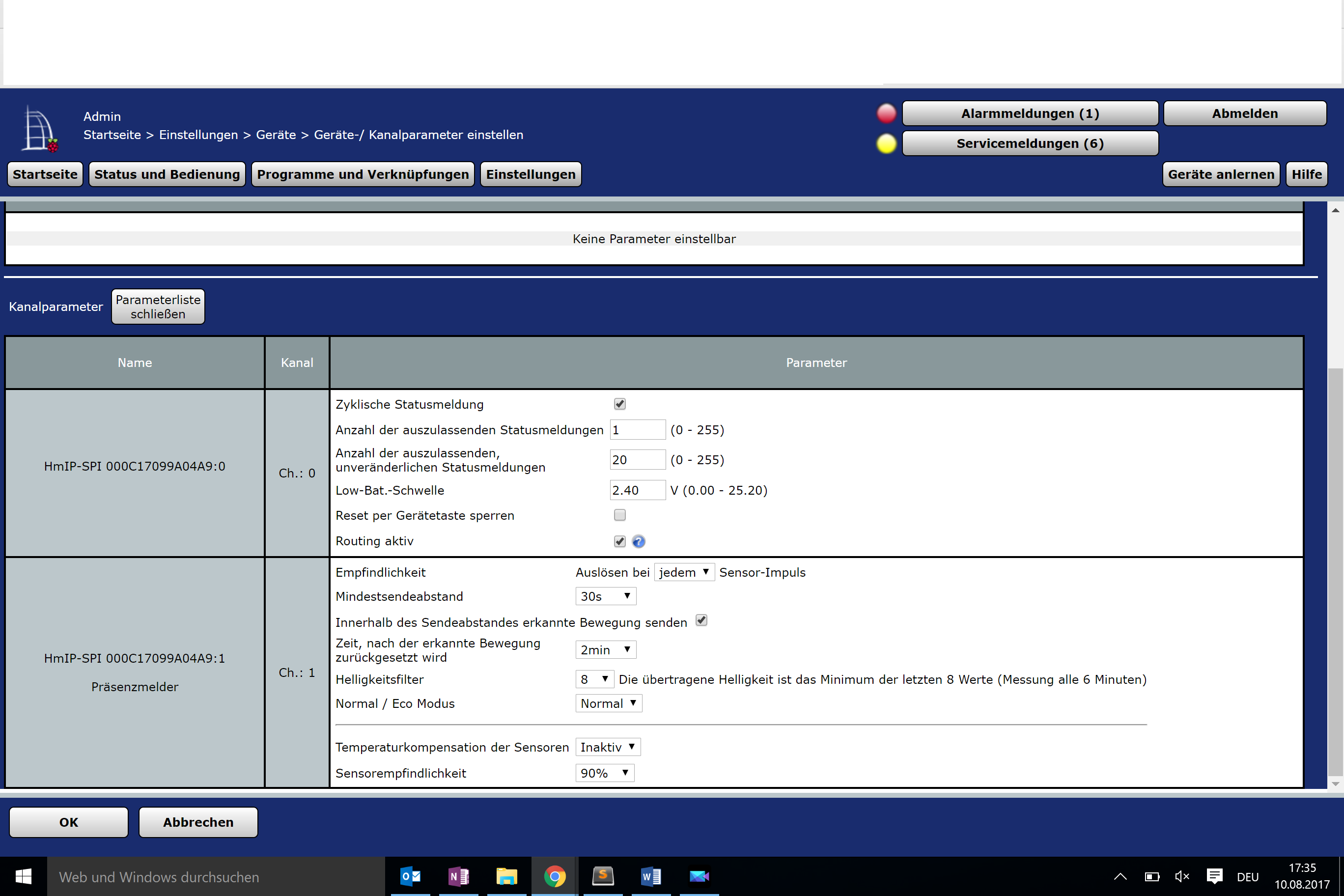

          Habe den Status durch der CCU für 1 min auf true.
          Export Blockly

          [1241_bildschirmfoto_2017-08-10_um_21.19.53.png](/assets/uploads/files/1241_bildschirmfoto_2017-08-10_um_21.19.53.png)
