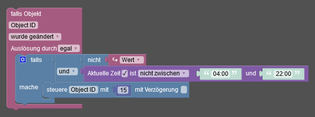

      Heizkörper mit HMIP Thermostat ausgerüstet. Im Wohnzimmer befindet sich eine indirekte Beleuchtung ( Indi), die wir abends gern einschalten. Diese wird mit einem Shelly Plus 2PM geschaltet. Am Netzteil der Indi hängt noch ein Shelly Dimmer 2 (Ist hier nicht relevant und nur der Vollständigkeit halber).
      Da wir beim zu Bett gehen gerne mal die Heizung vergessen, habe ich das mit einem Blockly gelöst. Wenn die Indi ausgeht, schaltet sich auch die Heizung auf 15°C. Das Problem: Das passiert auch am Tag. Das möchte ich gern ändern, dass es nur zwischen sagen wir 22 Uhr und 4 Uhr passiert. Da ich zwar einfache Scripte hin bekomme, das aber für mich schon etwas zu kompliziert ist, obwohl es bestimmt ganz einfach ist, bitte ich Euch im Hilfe.

      • DJMarc75
        DJMarc75 @RaiBia last edited by
        @raibia
        R 1 Reply Last reply Reply Quote 1

          Vielen Dank für die schnelle Hilfe. Scheint zu funktionieren 👍
