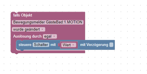

    Guten Abend,
    ich möchte gern einen Shelly schalten lassen, wenn Bewegung an einem HMIP Bewegungssensor erkannt wird.
    Mein kläglicher Versuch war:
    Klappt natürlich nicht.
    Habt Ihr vielleicht bessere Vorschläge?

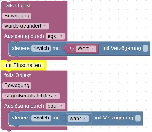

      @n811e sagte: Shelly schalten lassen, wenn Bewegung
      Solange einschalten wie der BWM Bewegung meldet oder bei Bewegungserkennung nur einschalten?
      Beide Versionen:
      N 1 Antwort Letzte Antwort
        Beide Versionen:

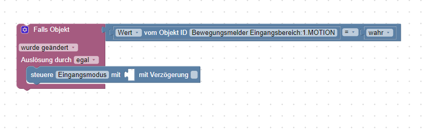

        ich habe es so probiert:
        Leider ohne Erfolg.

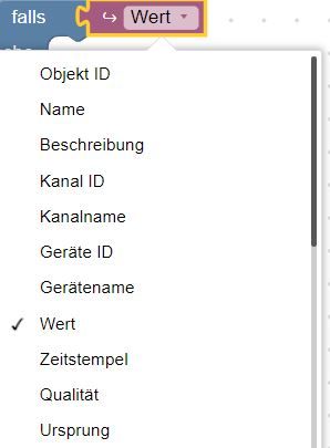

        Wo kommt der Wert her?

          @n811e sagte: Wo kommt der Wert her?
          Findet man unter "Trigger".

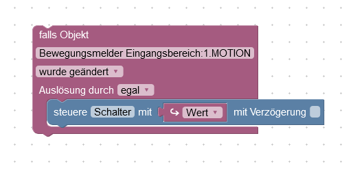

                n811e
                so habe ich es versucht

                  @n811e sagte: so habe ich es versucht
                  Wenn die richtigen Datenpunkte zugewiesen wurden und beide vom Typ "Logikwert" sind, muss das Blockly funktionieren.

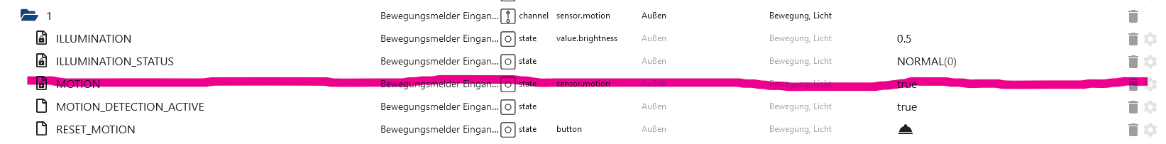

                    im Bewegungsmelder nutze ich diesen Datenpunkt.
                    Wodran erkenne ich denn, ob das ein Typ Logikwert ist?
                    N paul53P 2 Antworten Letzte Antwort

                      @n811e said in Shelly per HMIP Bewegungsmelder schalten:

                        @n811e sagte: Wodran erkenne ich denn, ob das ein Typ Logikwert ist?
                        Ein Logikwert hat die Werte true / false.
