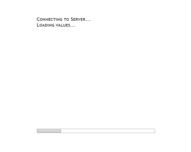

    habe heute weiter an meiner Vis gebastelt und habe zum Test immer mal wieder die Runtime gestartet, was auch ohne Probleme funktioniert hat, bis ich plötzlich die nicht mehr ausführen konnte.
    Mir wird dann folgendes angezeigt.
    Der Vis-Editor hat aber noch weiterhin funktioniert.
    Nach mehreren erfolglosen Versuchen habe ich den Vis-Adapter dann neu gestartet.
    Jetzt komme ich noch nicht mal in der Editor.
    Jemand ne Idee was da schief gelaufen ist?
    Habe nichts gemacht ausser an meinen Views zu arbeiten.
    Der ioB müsste auf dem neuesten Stand sein, da ich ihn vor kurzem erst komplett neu aufgespielt habe.

        Hast du eventuell WIDGET GRUPPEN kopiert?
        Da scheint es Probleme zu geben, siehe z.B.
        https://forum.iobroker.net/topic/57655/vis-editor-verbindungsfehler/63
        ABER ich habe auf die Schnelle kein passendes Issue gefunden. Entweder ärgen sich manche nur und schreiben keine Fehlermeldung oder sind Einzelfälle die doch durch andere Ursachen ausgelöst wurden oder es solte beheoben sein oder oder oder
        Da ich vis nicht benutze kann ich da nicht viel weiterhelfen. Aber ev. hilft die eine Suche hier im Forum mit dem SChlagwort Gruppe Kopieren ja weiter. Und wenn ev. das das Problem bei dir war such doch ob es ein passendes Issue auf github gibt oder leg eins an. Von selbst werden sich Fehler selten beheben.

          Du hast recht...ich habe versucht Widget-Gruppen zu kopieren.
          Nachdem sich die Kopien aber immer zerschossen haben, habe ich davon Vorlagen angelegt und die dann eingesetzt.
          Oder ist da dann das gleiche Problem?
          Die Versionen kann ich morgen mal auflisten.

            Ich glaub wo gelesen zu haben, dass beim Verusch Widget Gruppen zu kopieren vis zerschossen wird und nur ein Backup Restore hilft.
            ABER bitte nimm das mit 100 Fragezeichen. Frag / such mal im Forum diesbezüglich. Ich bin kein vis User und ich hab das nur so im Hinterkopf. Kann also auch total falsch sein, Mach bitte nichts ohne weitere fachkundigen Ratschlag - außer vielleichtsicherzustellen dass ältere Backups nicht überschrieben werden bis alles geklärt ist.

              @mcm57 sagte in Vis lässt sich nicht mehr starten:
              Genau das ist es.

                Hab da was im Forum gefunden.
                Da war aber eher das Problem, dass die kopierten Gruppen sich nicht mehr bearbeiten oder auflösen lassen.
                Zu Abstürzen habe ich nicht finden können.
                Habe noch ein Backup von gestern was ich dann wohl einspielen werden wenn es keine Möglichkeit mehr gibt das zu retten.

                      @mcm57 Konnte es reproduzieren.
                      Sobald man eine Vorlage öfters einsetzt, läuft nichts mehr.
                      Löscht man alle bis auf jeweils eine Vorlage, dann gehts wieder.
                      Wenn man die Vorlagen mit exportieren/importieren reinsetzt, dann gibts auch keine Probleme.
                      Habs mal bei Github reingesetzt.
