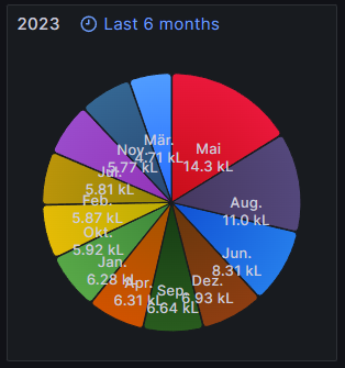

    Ich suche nach einer Möglichkeit meinen Monatlichen Wasserverbrauch in einem Tortendiagramm anzuzeigen. Im vergangenen Jahr hab ich es mit Protokollieren des jeweiligen Monats aus Sourceanalytics gelöst - nicht die eleganteste Lösung aber hat funktioniert.
    Dieses Jahr würde ich gerne alles mit der InfluxDB2 realisieren und aus dem Zählerstand auslesen.
    Für den Aktuellen Monat klappt das auch schon:

    Damit erhalte ich das Ergebnis des Aktuellen Monats.
    (Interessanterweise musste ich die range auf 4 Jahre stellen damit es zu einem Ergebnis kommt...)
    Wie kann ich jetzt aus einer query mehrere "Tortenstücke" generieren?
