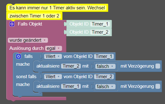

    Mika 0
    Hallo. Ich möchte eine Wechselschaltung generieren von 2 Datenpunkten / Timern. (true / false)
    Es kann immer nur ein Timer aktiv (true) sein, aber beide auch (false)
    Wenn Timer 2 = true, kann mit Timer 1 über true der Timer 2 auf false durch das Blockly gesetzt werden.
    Wenn Timer 1 = true, kann der Timer 2 nicht auf true gesetzt werden. Es wird nicht zugelassen.
    Ist im Blockly der erste Falls höher priorisiert oder muss ich für so etwas einen anderen Baustein nehmen?

      @mika-0 sagte in Falls höher priorosiert als sonst falls?:
      als?
      es wird immer von oben nach unten abgearbeitet.
      bis zum ersten Treffer

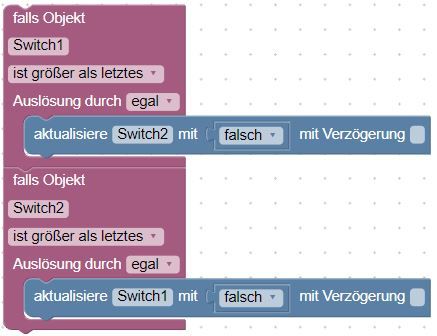

        @mika-0 sagte: einen anderen Baustein nehmen?
        Weniger Ressourcen benötigen zwei getrennte Trigger:
          Mika 0
          @paul53 Danke. Funzt
