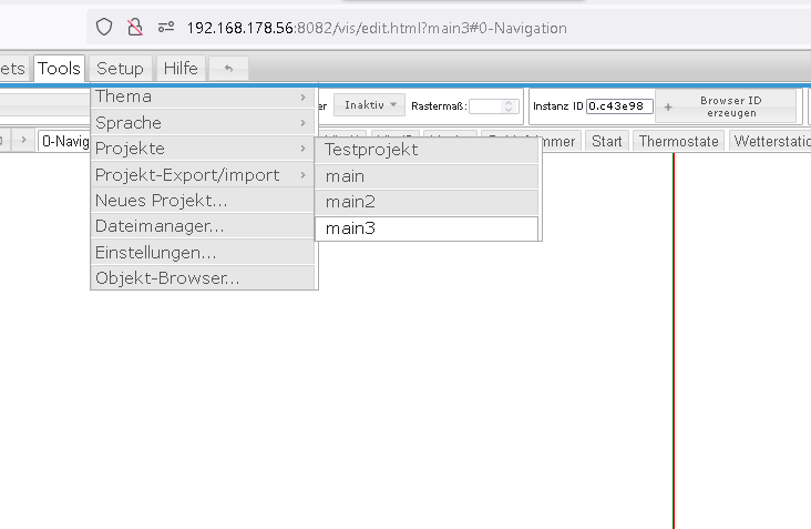

                    @negalein said in bestimmte vis nach Aufruf von edit anzeigen:
                    @erich-1 sagte in bestimmte vis nach Aufruf von edit anzeigen:
                    Vielleicht habe ich mich noch etwasch falsch ausgedrückt, Hier wird bei mir immer "main" geöffnet, wenn ich den Editir starte. Ich möchte aber "main3" geöffnet haben.
                    auch wenn du den Link genau so mit ip:port/vis/edit.html?main3#view-name eingibst?
                    Es geht nicht um das Öffnen im Browser. Es geht um das Öffnen innerhalb des ioBroker, da wo die vis erstellt wird.
                        das haben wir schon mitbekommen. Das geht aber nicht!
                        Oben zeigst du wieder einen Screenshot mit Link in der Browserzeile.
                        Wie gesagt,
                        aus dem Admin --> geht nicht
                        als Shortcut --> geht

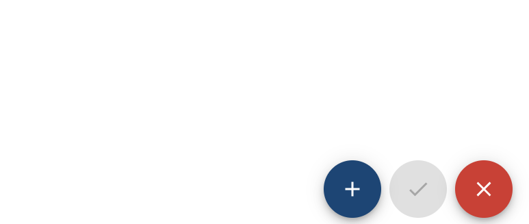

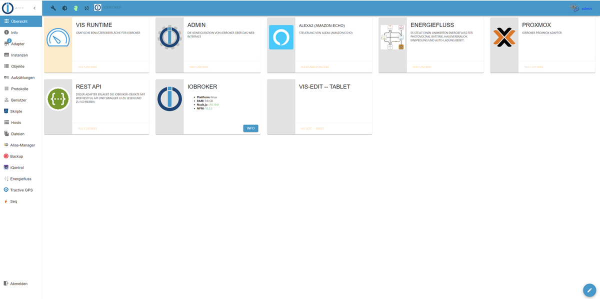

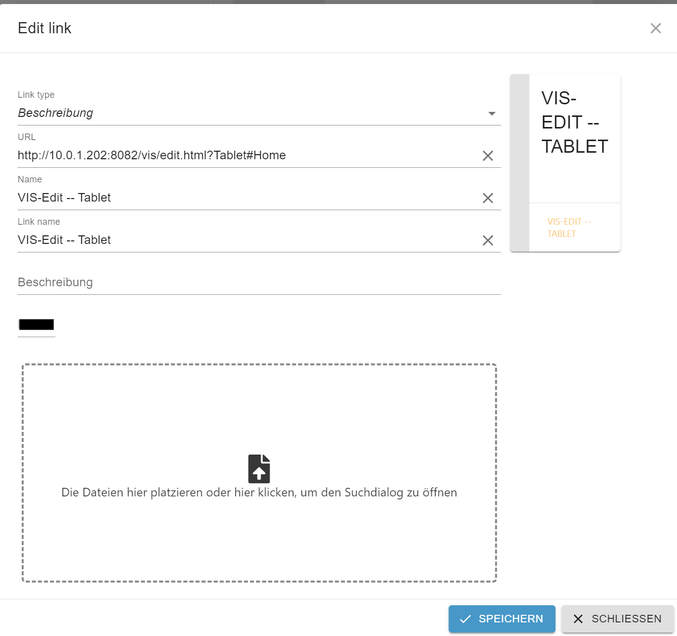

                          @erich-1
                          Ich hab jetzt die Lösung für dich
                          1.)
                          du gehst hier rechts unten auf den Bleistift
                          2.)
                          dann wieder rechts unten auf das +
                          3.)
                          hier dann Link, usw. ausfüllen
                          4.)
                          speichern und rechts unten auf den grünen Hacken
                          ° Fixer ---> iob fix

                                E Offline
                                E Offline
                                Erich 1
