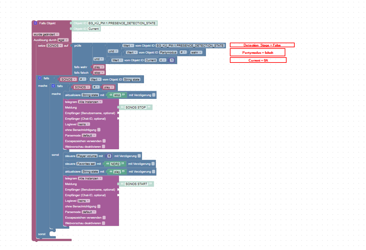

    Hallo IoBroker Community,
    ich versuche meinen Sonos One über einen Präsenzmelder zu steuern.
    Wenn Präsenz im Raum erkannt wird, soll der SONOS One eingeschaltet und bei Verlassen wieder ausgeschaltet werden.
    Das Einschalten soll nur erfolgen, wenn der Datenpunkt Partymodus = falsch ist und die Strommessung des Shelly = 0A ist.
    Aktuell ist Partymodus = falsch und der Shelly misst 0A. Wenn der Detection_State des Präsenzmelders auf false geändert wurde, wird die Variable SONOS nicht auf stop gesetzt?
    Weiß jemand warum?

      Moin, du kannst die Variable Sonos nicht mit einer Variable beschreiben.
      Mach das mal lieber mit nem Textblock "play" und "stop", und dann natürlich auch in der abfrage ändern.

          @takahara setz einen Debug Block ein, und lass dir die Werte (und die Typen) der drei Datenpunkte anzeigen!

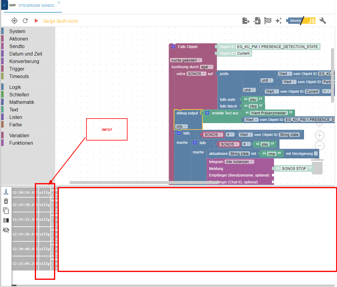

                  Ich habe versucht zu Googlen: Muss in der DEBUG-Ausgabe nicht "Info" anstatt "Silly" stehen?

                    @takahara das hat mich eben auch irritiert, dann konnte ich nicht mehr nachsehen
                    ist das denn überhaupt der Baustein?
                    oder hast du irgendwo die Logstufe silly aktiviert?
                    am besten kopierst du mal eine Ausgabe hier in code-tags hinein und machst nur den Schlüssel unkenntlich

                      @homoran Es liegt wohl an den Adapter LOG-Einstellungen. Selbst wenn ich diese auf "Info" ändere bekomme ich (für mich) keine plausiblen Angaben aus dem Debug-Baustein. So dass ich einer Lösung näher komme.

                        @takahara bitte
                        @homoran sagte in SONOS Blockly Ein-/Ausschalten "Prüfe":
                        so wie das aussieht triggert da aber gar nichts
                        der debug-Baustein wird nicht angesprochen

                          @homoran : Ja du hattest recht. Der trigger fehlte. Danke dir für den Tipp mit dem Debuggen :)
