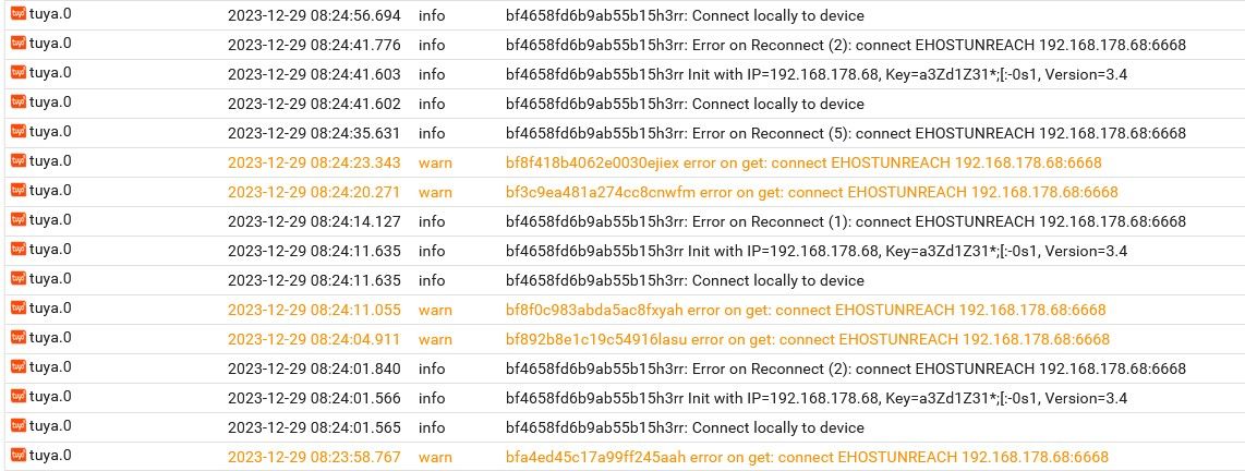

    Beim Versuch meine Bewegungsmelder (Ali, Zigbee) einzubinden bin ich ziemlich verzweifelt: Manchmal lief das Scribt, manchmal nicht. Dann fand ich im Log diese wiederholenden Einträge vom Gateway (BLE+Zigbbee): "The WiFi signal of the device is weak...".! Ich glaube, das könnte der Grund sein. Das Gerät auf der IP... .68 ist das Gateway...
    Der Log sieht so aus, aber richtig verstehen kann ich das nicht.
    Um da Abhilfe zu schaffen hatte ich einen Fritz!-Repeater in unmittelbare Nähe gebracht - aber keine Änderung. Und unmittelbare Nähe heißt 1m...
    Woran könnte das liegen?
    Kann ich das Gateway resetten und neu verbinden oder muss ich dann alle Geräte neu anlernen?
    Bin für jeden Tipp dankbar!

            Also: Ich habe ein Combi-Gateway, das BLE + Zigbee über WLan zur Verfügung stellt. Und es scheint, dass der WLan Empfang schlecht ist (Fehlermeldung und Log).
            Der Abstand zum nächsten WLan-Repeater (2,4GHz-Mesh) sind aber nur wenige Meter...
            Ich hoffe nun wird mein Problem eindeutig.

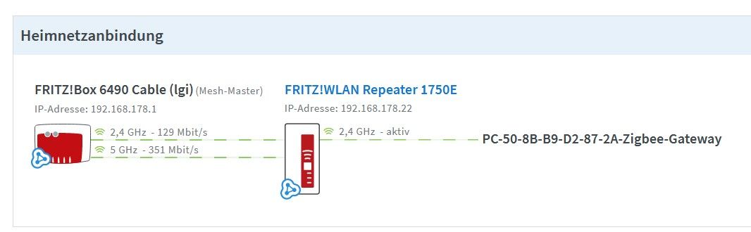

              F Offline
              F Offline
              Fibricus
              @pi-ter Vielen Dank für die Antwort.
              Das hatte ich schon als erstes kontrolliert und die Verbindung ist so wie sie sein sollte...
              Daher verstehe ich das auch nicht so richtig.
              Kann ich eine Gateway resetten / austauschen ohne alle angeschlossenen Geräte neu anmelden zu müssen?
