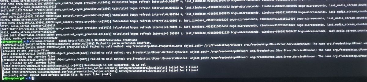

        Ich habe nun aber nach dem Start der VIS direkt wieder beendet und nachfolgende Fehlermeldungen auslesen können.
        Nach dem Start der VIS im Kiosk-Modus kamen die Fehlermeldungen.
        Diese habe ich abfotografiert und helfen vielleicht weiter, um die Ursache zu finden.
        Falls dieser Auszug nicht hilft, bitte kurz beschreiben, wie ich vorgehen soll.
        (Nutze Laptop zur Programmierung und den Touch-Monitor mit USB-Tastatur am PI zur Darstellung. Wo und ich welchem Status muss ich F12 drücken ?

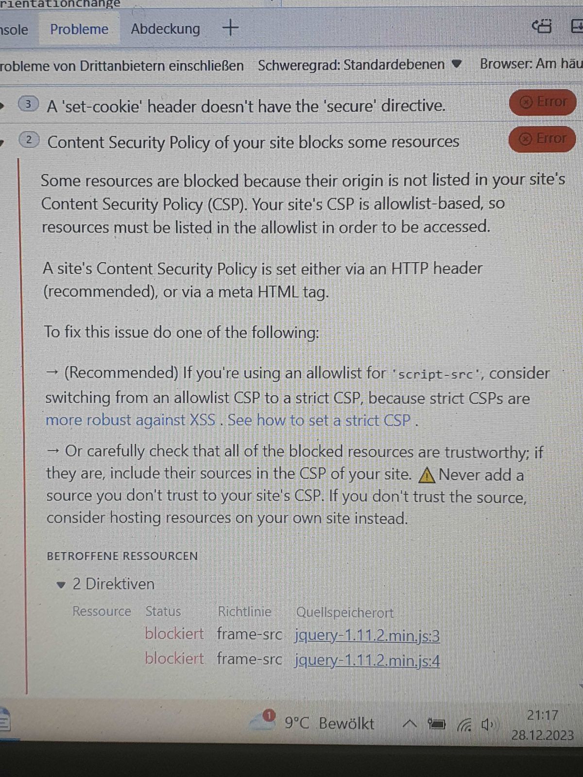

          Ich habe nun doch auf dem Laptop während laufender VIS mit F12 eine Konsole öffnen können.
          Unter "Probleme" habe ich dann im Punkt Sicherheit einen Error gefunden, der vielleicht zu meinem Problem passen könnte.
          In hänge das Bild davon an...
          Ist dies möglicherweise die befürchtete Blockierung einer fremden Quelle ?
          Wie kann ich diese aber beseitigen ?
          Kann ich die IP-Adresse der Kamera auf einer Art "WhiteList" im System ergänzen, um diesen Stream von dieser IP-Adresse zuzulassen ?
          Besten Dank

            Ich habe testweise den Link aus dem Widget entfernt und die VIS erneut gestartet.
            Die abgebildete Fehlermeldung taucht dann unter Probleme nicht mehr auf und steht daher in direktem Zusammenhang mit dem Video-Stream.
            Das konnte ich noch herausfinden. Aber leider trotz Erklärung in der Konsole weiß ich nicht an welcher Stelle ich die IP-Adresse auf eine Art "Whitelist" setzten kann.
            Aber deine Vermutung mit dem Blockieren der externen IP-Adresse scheint genau die Richtige zu sein.
            Beste Grüße FRANK

              @frank-knx said in Problem bei Einbindung MJPEG-Stream in VIS:
              Beste Grüße FRANK
              vlt. gehts damit: https://chromewebstore.google.com/detail/disable-content-security/ieelmcmcagommplceebfedjlakkhpden
              nicht getestet, kp. ob das sicher ist...

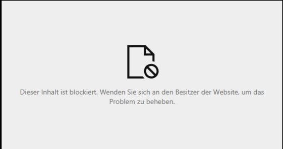

                Ich habe hier die Fehlermeldung, die im Fenster des Streams auf der VIS erscheint kopiert.
                Hat noch Niemand diese Fehlermeldung und einen TIP, was diese bedeutet ?
