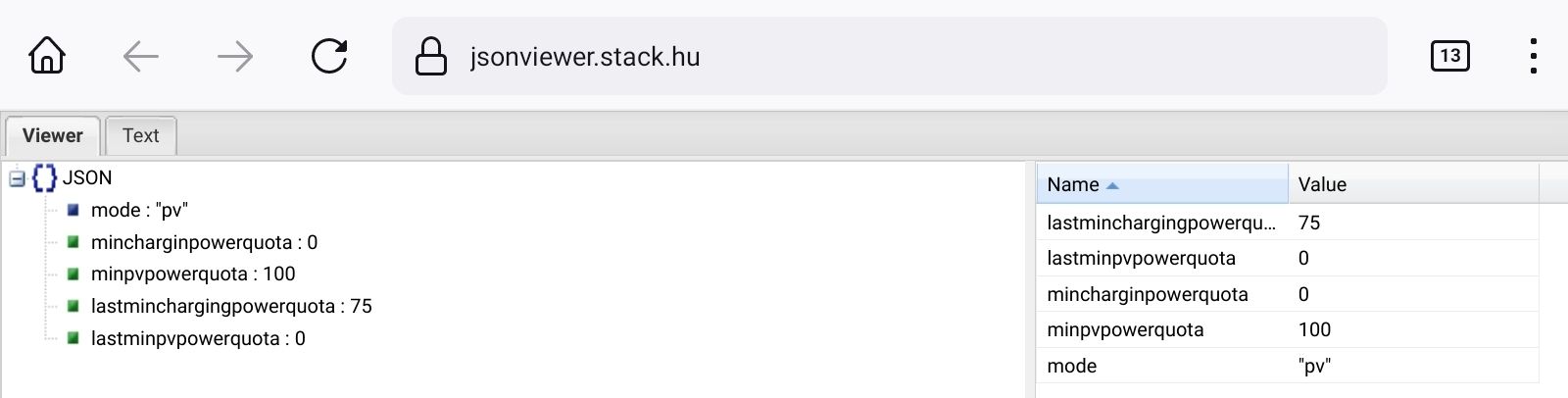

    Als Antwort bekomme ich hier {"mode":"pv","mincharginpowerquota":0,"minpvpowerquota":100,"lastminchargingpowerquota":75,"lastminpvpowerquota":0}: in das Objekt geschrieben, bei einem anderen Status dann mit "lock" usw.
    Wie bekomme ich das hier gekürzt oder umgewandelt?

      @neo77 sagte in Kostal Wallbox Status Update:
      eigentlich möchte ich das nur der Wert "PV"
      dann extrahier erst einmal "Attribut mode von object result"
      Dann hast du den Wert mit dem du weiterarbeiten kannst

            Mit dem Attribut hat es geklappt, super, vielen Dank :-)
            Was genau meinst du mit dem Trigger in der Callback-Funktion?
              du hast da den Falls objekt -Triggerbauatein, statt des blauen Logik falls drin
