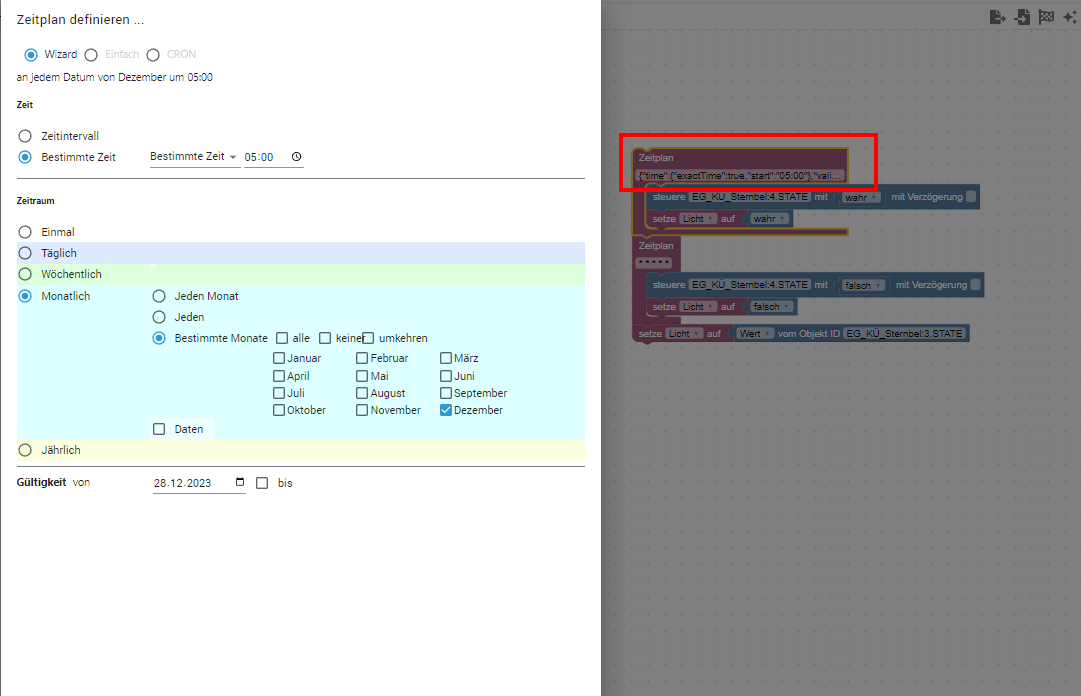

          Den von die aufgestellten Zeitplan habe ich nicht verstanden. Ich nehmen an, dass du hier die Beleuchtung jeden Dezembermorgen um 05:00h einschalten möchtest???
          Kann ich die Funktion dann auch wie folgt realisieren?

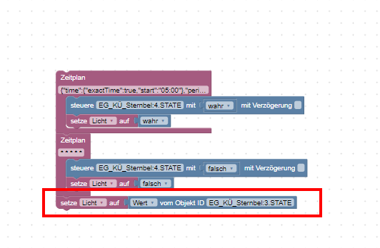

          Und warum setzte ich die Variable Licht hier auf den Status der Beleuchtung TRUE oder FALSE?

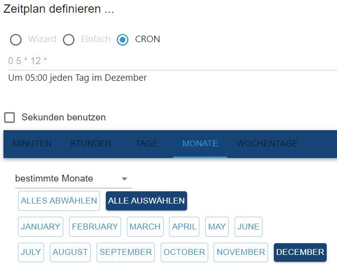

            @takahara sagte: Kann ich die Funktion dann auch wie folgt realisieren?
            Nimm CRON.
            Weil die Variable sonst nach Skriptstart undefined enthält. Sie wird ja nur unter bestimmten Bedingungen auf false oder true gesetzt. Da sie bei Skriptstart auf den Wert des Datenpunktes gesetzt wird, wird unnötiges Senden vermieden.
