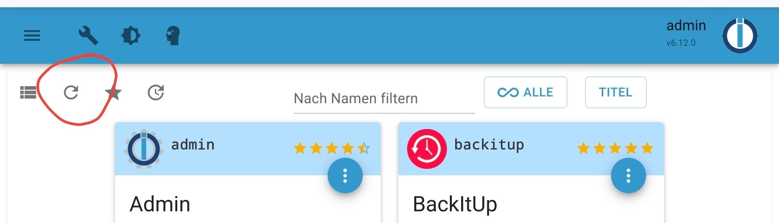

    Wie macht man das denn?
    Der ioBroker startet doch nach dem Umstellung neu und andere Beta-Adapter werden mir sofort angezeigt.
    Habe dazu auch in keinem der Videos, die ich im Netz mir angeguckt habe, dazu was gefunden.
    @triplex sagte in Vis-2 wird nicht bei den Adaptern aufgeführt:
    auf den reload Button links oben klicken

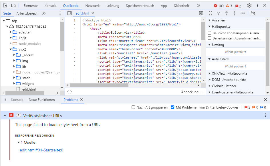

                  @homoran Adapter ist installiert.
                  Jetzt ist es aber so, dass nach dem Start der Startbildschirm kurz geladen wird und anschließend nur noch ein weißer Bildschirm zu sehen ist.
                  Wenn ich auf F12 drücke wird mir das hier angezeigt.
                    das sagt mir gar nichts.
                    interessant wäre der Reiter Console.
                    Aber wenn da nichts "einfaches" steht kann ich da auch nicht helfen

                      TripleX
                      @homoran said in Vis-2 wird nicht bei den Adaptern aufgeführt:
                      Habe mal versucht die Meldungen zu kopieren die in der Konsole auftauchen.

                      (anonym) @ console.ts:40
                      console.ts:40 onWakeUp not implemented
                      console.ts:40 [2023-12-28T17:11:43.195Z] +SUBSCRIBE: 0_userdata.0.Kamerawechsel
                      console.ts:40 [2023-12-28T17:11:43.224Z] +SUBSCRIBE: boschindego.0.state.stateText
                      console.ts:40 [2023-12-28T17:11:43.224Z] +SUBSCRIBE: boschindego.0.state.mowed
                      console.ts:40 [2023-12-28T17:11:43.224Z] +SUBSCRIBE: boschindego.0.operationData.battery.percent
                      console.ts:40 [2023-12-28T17:11:43.224Z] +SUBSCRIBE: boschindego.0.operationData.garden.last_mow
                      9console.ts:40 Someone installs handler without to remove it!
                      10console.ts:40 TypeError: Cannot add property g00008, object is not extensible
                          at l (visUtils.jsx:375:37)
                          at new c (visRxWidget.tsx:185:9)
                          at new y (BasicValueString.jsx:24:1)
                          at Wo (react-dom.production.min.js:147:172)
                          at Ls (react-dom.production.min.js:198:97)
                          at Cl (react-dom.production.min.js:292:172)
                          at Hi (react-dom.production.min.js:280:389)
                          at gi (react-dom.production.min.js:280:320)
                          at fi (react-dom.production.min.js:280:180)
                          at ri (react-dom.production.min.js:271:88)
                          at ii (react-dom.production.min.js:273:300)
                          at Nn (react-dom.production.min.js:127:105)
                          at react-dom.production.min.js:283:470
                          at Vi (react-dom.production.min.js:281:398)
                          at oi (react-dom.production.min.js:270:269)
                          at V (scheduler.production.min.js:13:203)
                          at MessagePort.T (scheduler.production.min.js:14:128)
                      2console.ts:40 TypeError: Cannot add property g00008, object is not extensible
                          at vt.setupSubscriptions (visCanWidget.jsx:114:9)
                          at new vt (visCanWidget.jsx:91:14)
                      3console.ts:40 TypeError: Cannot add property g00008, object is not extensible
                          at new P (BasicImage.tsx:21:9)
                      14console.ts:40 TypeError: Cannot add property g00008, object is not extensible
                      1 weiteren Frame anzeigen
                      Weniger anzeigen
                      react-dom.production.min.js:127 Uncaught TypeError: Cannot add property g00008, object is not extensible
                      metro-bootstrap.css:1
                             Failed to load resource: the server responded with a status of 404 (Not Found)
                      iconFont.min.css:1
                      flv:1
                             Failed to load resource: net::ERR_CONNECTION_TIMED_OUT
                      379
