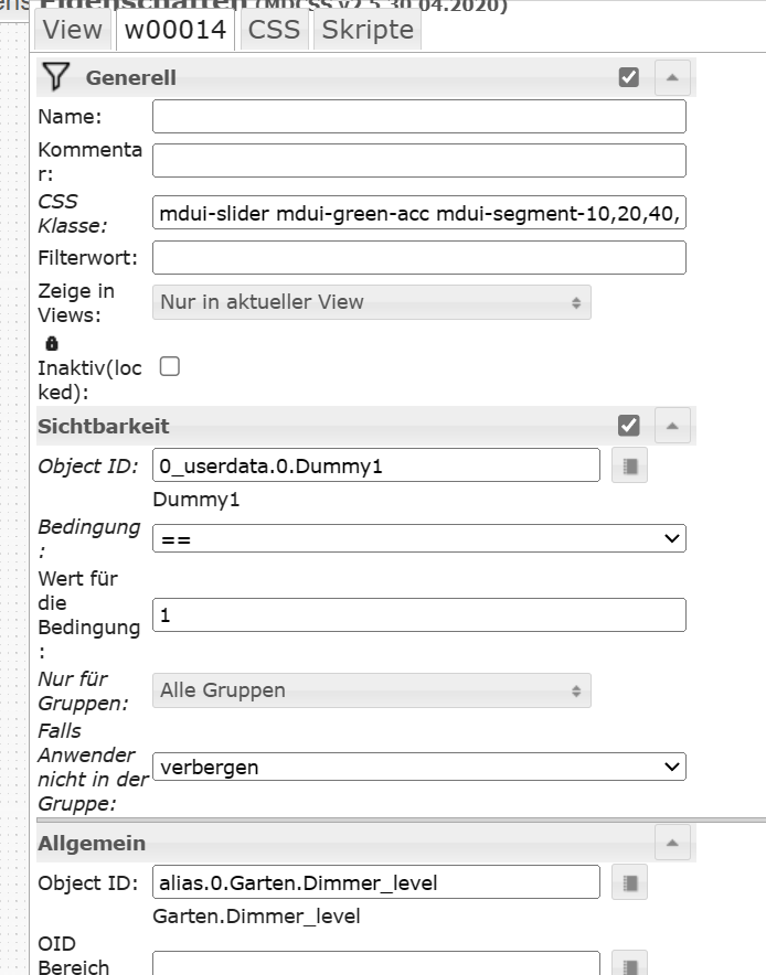

        @marschel kannst du doch über Sichtbarkeit steuern mit einem kleinem Script.
        Marschel 1 Reply Last reply Reply Quote 0

          @ubecker dadurch kann ich den Slider einblenden. Aber er bleibt dann ja sichtbar, bis die Leuchte wieder abgeschaltet wird. Oder?
          Ich möchte eine Zeit definieren, nach der der Slider automatisch ausgeblendet wird (auch wenn die Leuchten noch eingeschaltet ist).
          ubecker 1 Reply Last reply Reply Quote 0

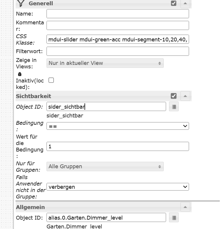

            @marschel du steuerst mit einem script den Datenpunkt den du bei Sichtbarkeit einträgst.
            Wenn dieser DP auf 1 ist dann sichtbar, Zeit läuft, nach x min dann DP auf 0 und der Slider wird unsichtbar.
            Trigger auf deinen Taster der die Lampe schaltet.

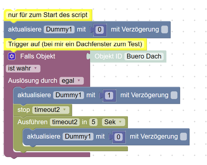

                    @marschel hier als Blockly und Widget. Hab meinen Gartendimmer benutzt. Gesteuert vom Dachfenster auf und zu
                    Marschel 2 Replies Last reply Reply Quote 0

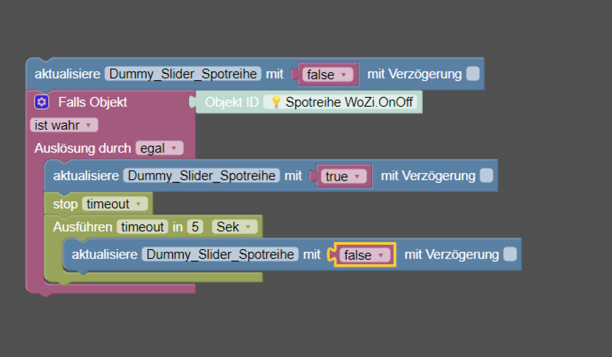

                        Marschel @ubecker last edited by
                        @ubecker Hab den Einstieg gefunden ... 🙂
                        Aber: es funzt natürlich noch net 🤣
                        Ich vermute, dass es am Dummy liegt. Welchen Typs muss der sein? Boolean!? Muss ich eine Rolle vergeben?
                        LG

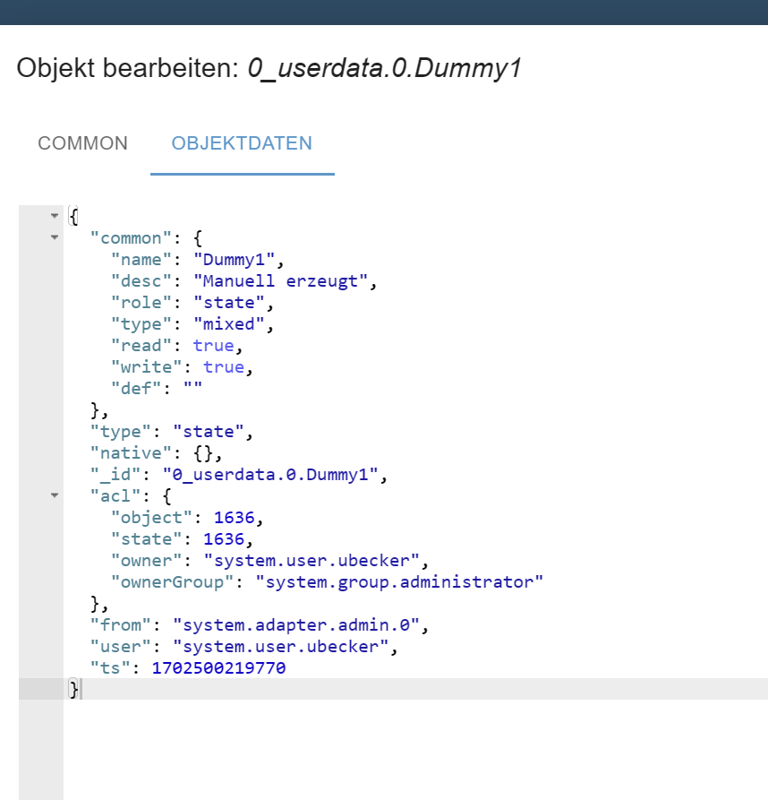

                          @marschel mein Dummy ist vom Typ mixed da ich diesen für Testzwecke nutze. In deinem Fall brauchst du nur ein boolean. Kann aber sein das du in dem Widget dann für die Bedingung true eingeben musst. Da bin ich mir auch nicht immer sicher. Meistens funktioniert es mit 0 und 1. Wird intern dann auf true und false umgesetzt. Aber Hab auch schon widgets gehabt die das nicht gemacht haben.
                          Ich habe mich entschlossen immer das zu verwenden was benötigt wird. Ist es ein boolean dann true oder false, ist es eine Zahl dann 0 oder 1.
                          In der Regel meldet aber das debug von javascript das da was falsch ist. Nur nicht mischen. (In der VIS dann 0 oder 1 und im script true oder false geht oft schief)
                          Thema Rolle: Ähhh, hab ich noch nicht richtig verstanden und nutze es (noch) nicht. Gerade mal geschaut sind bei mir alle type state.
                          • Marschel
                            @ubecker egal was ich versuche, der ausgebene Wert passt nicht:
                            Iwie steht nicht in Klarschrift true oder false. Immer ["ack":...]

                              • Marschel
                                @ubecker Nur in dem script:
                                21.12.2023, 22:05:56.050	[info ]: javascript.0 (4792) Stop script script.js.common.viewscripts.Slider_ausblenden
                                21.12.2023, 22:05:56.054	[info ]: javascript.0 (4792) Start javascript script.js.common.viewscripts.Slider_ausblenden
                                21.12.2023, 22:05:56.056	[info ]: javascript.0 (4792) script.js.common.viewscripts.Slider_ausblenden: registered 1 subscription, 0 schedules, 0 messages, 0 logs and 0 file subscriptions
                                21.12.2023, 22:06:40.569	[info ]: javascript.0 (4792) Stop script script.js.common.viewscripts.Slider_ausblenden
                                21.12.2023, 22:06:40.572	[info ]: javascript.0 (4792) Start javascript script.js.common.viewscripts.Slider_ausblenden
                                21.12.2023, 22:06:40.575	[info ]: javascript.0 (4792) script.js.common.viewscripts.Slider_ausblenden: registered 1 subscription, 0 schedules, 0 messages, 0 logs and 0 file subscriptions

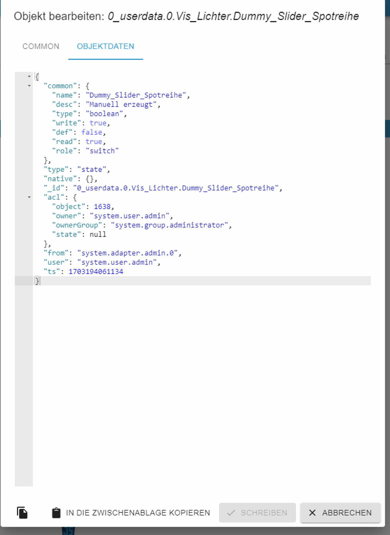

                                  @marschel ok, dann zeig mal die objectdaten der Variable (Dummy_Slider_Spotreihe)
                                  sollte so was sein.
                                  Ich muss noch dazu sagen das ich erst seit 2 Monaten mich mit iobroker beschäftige und auch noch viele Fragen habe.

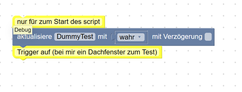

                                      • ubecker
                                        ubecker @Marschel last edited by
                                        @marschel ich weiß nicht was aber etwas mit der Variablen ist falsch.
                                        wenn du im Script alles entfernst und nur
                                        das drin lässt, das Sript dann starten.
                                        Dann muss in der Variablen true stehen
                                          @ubecker Leider nicht.
                                          Lege ich ein Object neu an, steht true sauber drin. Sobald das Script drüber gelaufen ist, steht es mit "ack" drin. Was auch wohl bedeutet, dass es ein Gerät oder so darstellt. Aber ich habe es nicht als Gerät angelegt ...
                                          • ubecker
                                            @marschel hab ich auch mal gemacht (als Gerät angelegt) dann meldet aber Javascript sofort einen Fehler.
                                            fast egal wie ich die Variable anlege, es geht immer.
                                            Jetzt fällt mir nur noch ein das es an den Versionen von Javascript und dazu gehörige liegen kann.
                                            komplette Liste mit allem bekommst du mit "iob diag" von der Konsole aus.
