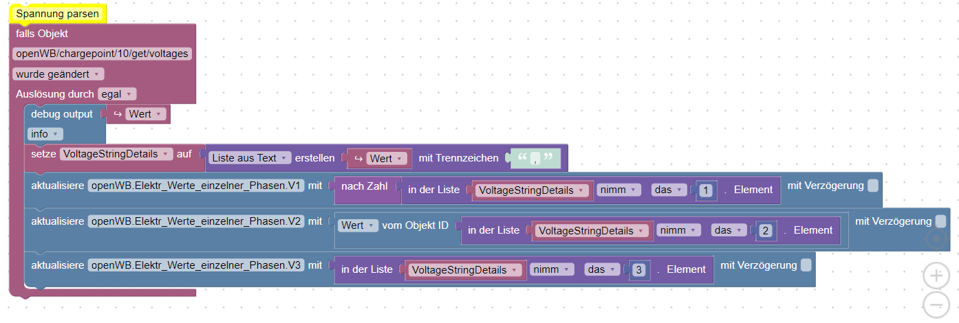

    Ich habe hier einen Datenpunkt mit einer Liste die z.B. folgenden Inhalt hat:
    [222.93, 227.24, 226.54]
    Wie bekomme ich daraus die reinen Werte ohne die Klammern? Folgendes habe ich getestet, aber ohne Erfolg:

      @hg6806 sagte: Ich habe hier einen Datenpunkt mit einer Liste die z.B. folgenden Inhalt hat:
      JSON? Dann nicht "Liste aus Text erstellen", sondern Konvertierung "JSON nach Objekt".
      Wenn der Datenpunkt vom Typ "array" ist, enthält Wert bereits die Liste.

        hg6806
        Sieht gut aus. Danke!
