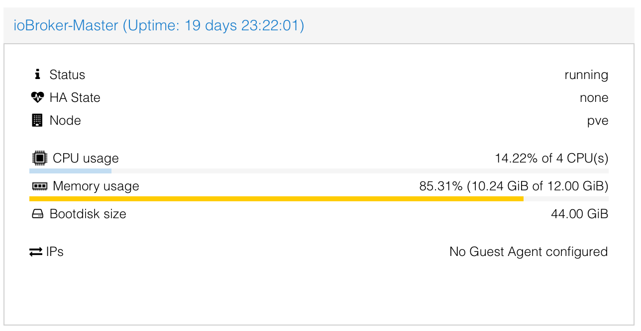

      in letzter Zeit fällt mir auf, das mein ioB sehr langsam wird.
      Script arbeiten verzögert, eigene Datenpunkte werden nach Erstellen teilweise erst nach einer Minute angezeigt, keine Reaktion auf ändern von Datenpunkte usw......
      Vielleicht kann jemand hier mit mir zusammen mein System analysieren und evtl. den Fehlerteufel zu identifizieren?!
      Mein ioB läuft in ner VM unter Proxmox auf einem NUC i5.
      Die VM hat 12GB RAM, 44 GB SSD und hat sogar 4 CPU-Kerne bekommen.
      Aktuell habe ich die Latest-Repo aktiv, deshalb sind nicht alle Adapter up-to-date.

                  http habe ich installiert und es zeigt mir, dass der js-controller und der javascript adapter die meisten Ressourcen benötigen. Der folgende Screenshot zeigt einen Ausschnitt.
                  Nach javascript wechseln sich der Shelly Adapter, Influx und Zigbee ab.

                    War das denn zu einer Zeit, als sich das System langsam angefühlt hat?
                    Da Du ja einen hohen Speicherverbrauch angemahnt hast, musst Du mal htop so aufrufen, damit nach Memory sortiert wird,
                    # htop --sort-key=PERCENT_MEM

                                  ? 1 Reply Last reply Reply Quote 0
                                    A Former User @Schmakus last edited by
                                    @schmakus sagte in ioBroker langsam seit js-controller 5, hohe RAM Auslastung:
                                    Die Meldung kommt trotz des Befehls
                                    Moin,
                                    vergessen zu erwähnen, nach dem Hinzufügen der Gruppen muss man sich einmal ausloggen und wieder einloggen, sodass die Änderungen greifen.
                                    VG
                                    Bernd
                                    • Schmakus
                                      Schmakus Developer last edited by Schmakus
                                      jetzt aber....
                                      BTW: Boot Target: graphical.target bedeutet ja, dass mit der GUI gebootet wird. Hab dies nun mal geändert auf multi-user.target.
                                      Dürfte auch etwas Ressourcen einsparen.
                                      Skript v.2023-10-10
                                      *** BASE SYSTEM ***
                                       Static hostname: ioBroker-Master
                                             Icon name: computer-vm
                                               Chassis: vm 🖴
                                        Virtualization: kvm
                                                Kernel: Linux 6.1.0-16-amd64
                                          Architecture: x86-64
                                      Firmware Version: rel-1.16.1-0-g3208b098f51a-prebuilt.qemu.org
                                      model name	: Common KVM processor
                                      Docker          : false
                                      Virtualization  : kvm
                                      Kernel          : x86_64
                                      Userland        : amd64
                                      Systemuptime and Load:
                                       15:42:18 up 2 days, 10 min,  2 users,  load average: 0.69, 0.95, 0.90
                                      CPU threads: 8
                                      *** Time and Time Zones ***
                                                     Local time: Thu 2023-12-21 15:42:18 CET
                                                 Universal time: Thu 2023-12-21 14:42:18 UTC
                                                       RTC time: Thu 2023-12-21 14:42:18
                                                    NTP service: active
                                                RTC in local TZ: no
                                      *** User and Groups ***
                                      schmakus
                                      /home/schmakus
                                      schmakus adm cdrom floppy sudo audio dip video plugdev systemd-journal netdev bluetooth scanner iobroker
                                      *** X-Server-Setup ***
                                      X-Server: 	false
                                      Desktop:
                                      Terminal: 	tty
                                      *** MEMORY ***
                                      Mem:             12G        7.4G        1.2G        8.6M        4.2G        5.1G
                                      Swap:           1.0G          0B        1.0G
                                      Total:           13G        7.4G        2.2G
                                              11960 M total memory
                                               7077 M used memory
                                                940 M active memory
                                               9072 M inactive memory
                                               1152 M free memory
                                                413 M buffer memory
                                               3638 M swap cache
                                                974 M total swap
                                                  0 M used swap
                                                974 M free swap

                                        @schmakus
                                        Bisher unbestätigten Gerüchten nach könnte (ich betone könnte) es in Zusammenhang mit dem Adapetr device-watcher zu performance Problemen kommen. Es liegt mir fern einen konkreten Adapter zu beschuldigen insbesondre da mir nur ein solcher Fall bekannt ist und dieser mit eine seeehr großen Anzahl von States verbunden ist/war.
                                        Falls du den Adapter device-watcher benutzt versuche diesen mal testweise zu disablen / stoppen - eine Deinstallation ist NICHT erforderlich - und schau ob du einen merkbaren Unterschied feststellen kannst.
                                        ChrisPrefect 1 Reply Last reply Reply Quote 1

                                          • ChrisPrefect
                                            ChrisPrefect @mcm1957 last edited by
                                            @mcm57 Danke für den Hinweis! Bei mir scheint es auch mit dem device-watcher zusammenzuhängen.
                                            Das System ist, ohne dass irgendwas verändert wurde auf einmal extrem langsam geworden, so, dass man kaum noch eine Seite um Backend öffnen konnte.
                                            Mit pausiertem device-watcher ist es wieder schnell.
                                            Wie kann es ohne Update des Adapters auf einmal zu solchen Problemen kommen?
                                            Ich nutze VirtualBox unter Windows.
                                            mcm1957 Thomas Braun 2 Replies Last reply Reply Quote 0
