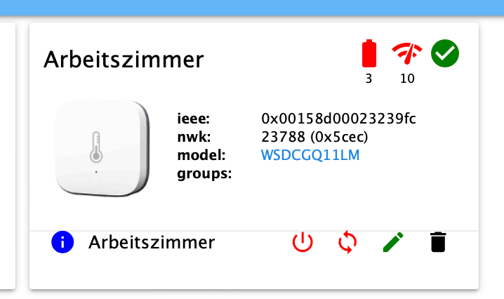

    ich habe ja schon länger meine Zigbee-Instanz laufen.
    Nun wollte ich meine Temperatursensoren austauschen.
    Die neuen anlernen ist ja kein Problem, aber ich bekomme die alten nicht mehr gelöscht und auch bei den neuen Geräten den Namen nicht editiert.
    Früher klickte man in der Kachel auf den Namen, und dann konnte ich im unteren Bereich den Papierkorb/Stift benutzen, doch jetzt passiert da nichts mehr.
    ZigBee-Version: v1.8.24
    Coordinator ist der ZigBee-Stick von Sonoff:
    Coordinator firmware version: {"type":"zStack3x0","meta":{"transportrev":2,"product":1,"majorrel":2,"minorrel":7,"maintrel":1,"revision":20220219}}
    Den Namen kann ich ja noch unter der Objektliste anpassen, aber wie bekomme ich die nicht mehr gebrauchten Geräte aus der Liste gelöscht?

            Ja richtig, das ist das einzige was da steht.
            Aber wie ich oben geschrieben habe, es passiert nichts bei dem Icon, auch nicht bei dem Stift daneben.
            Früher ging das, aber es ist schon lange her, dass ich dies verwendet habe.
            Das umbenennen habe ich über die Datenpunktliste der Objekte gemacht.
            Aber bevor ich jetzt hingehe und die Shepard.db händisch anpacke, um die 5 Sensoren zu entfernen und alle Nummerierungen anpacken muss, habe ich mir gedacht, ich frage mal, ob es vielleicht ein Problem allgemein ist oder nur bei mir ;)

              @Meister-Mopper
              Ich beantworte meine Frage selber.
              Aufgrund Deiner einfachen Nachfrage, habe ich mir nochmal Gedanken gemacht und da ich hier auf ein Mac mit Safari arbeite, vielleicht klappt es ja mit Chrome.
              Und siehe da, es klappt.
              Liegt wirklich nur am Browser.
              Ich schreib mal ein Issue in Github, vielleicht kann man das einfach fixen.

                  arteckA Offline
                  arteckA Offline
                  arteck
                  @tugsi ja safari produziert diesen BUG .ist bekannt .. da ich aber kein ios hier habe kann ich den nicht fixen..ergo nimm nen anderen Browser
