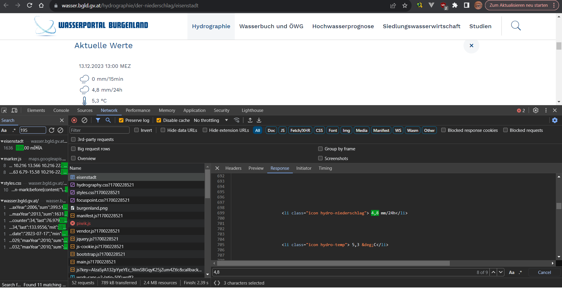

    hat einer eine Idee wie man hier zu Werten eines Ortes (die akutellen Temp, Feuchte usw) kommen kann?
    Wasserportal Burgenland
    Ich kann keine json oder api finden. :(

        so was dachte ich auch, nur ist in keinem Link mehr zu sehen. zB https://wasser.bgld.gv.at/hydrographie/der-niederschlag/eisenstadt

            @australien
            eigentlich sind die werte schon direkt in der html enthalten

              @homoran sagte in Werte aus Website auslesen:
              dann werden die Werte wohl zur Laufzeit aus einer nicht zugänglichen Datenbank geholt
              wenn der browser das kann, können wir das auch.
              es kann nur sein, das ser betreiber einen großen aufwand betreibt, der dann nicht mehr sinnvoll ist, die algorithmen nachzubilden. aber dann würde noch pupeteer bleiben.
              aber wie soeben geschrieben, sind die werte direkt im html und dürften easy mit dem parser adapter auslesbar sein

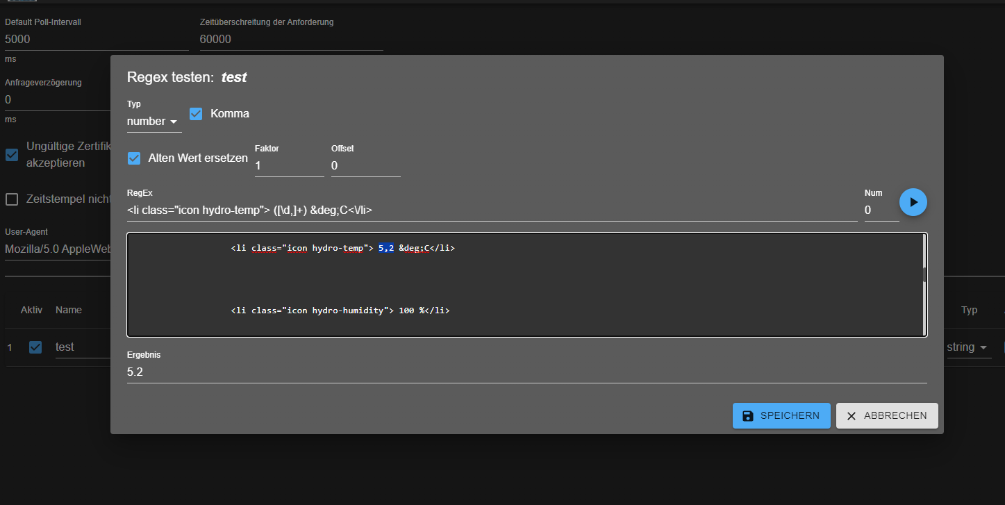

                @australien
                hier mal an einem beispiel
                <li class="icon hydro-temp"> ([\d,]+) &deg;C<\/li>
                einstellung: typ number und mit komma

                  @oliverio said in Werte aus Website auslesen:
                  <li class="icon hydro-temp"> ([\d,]+) °C</li>
                  Super!!!! Danke!
                  Wenn man weiss wonach man suchen muss und dazu noch die Systeme kennt.
                  Jetzt hab ich es :)
