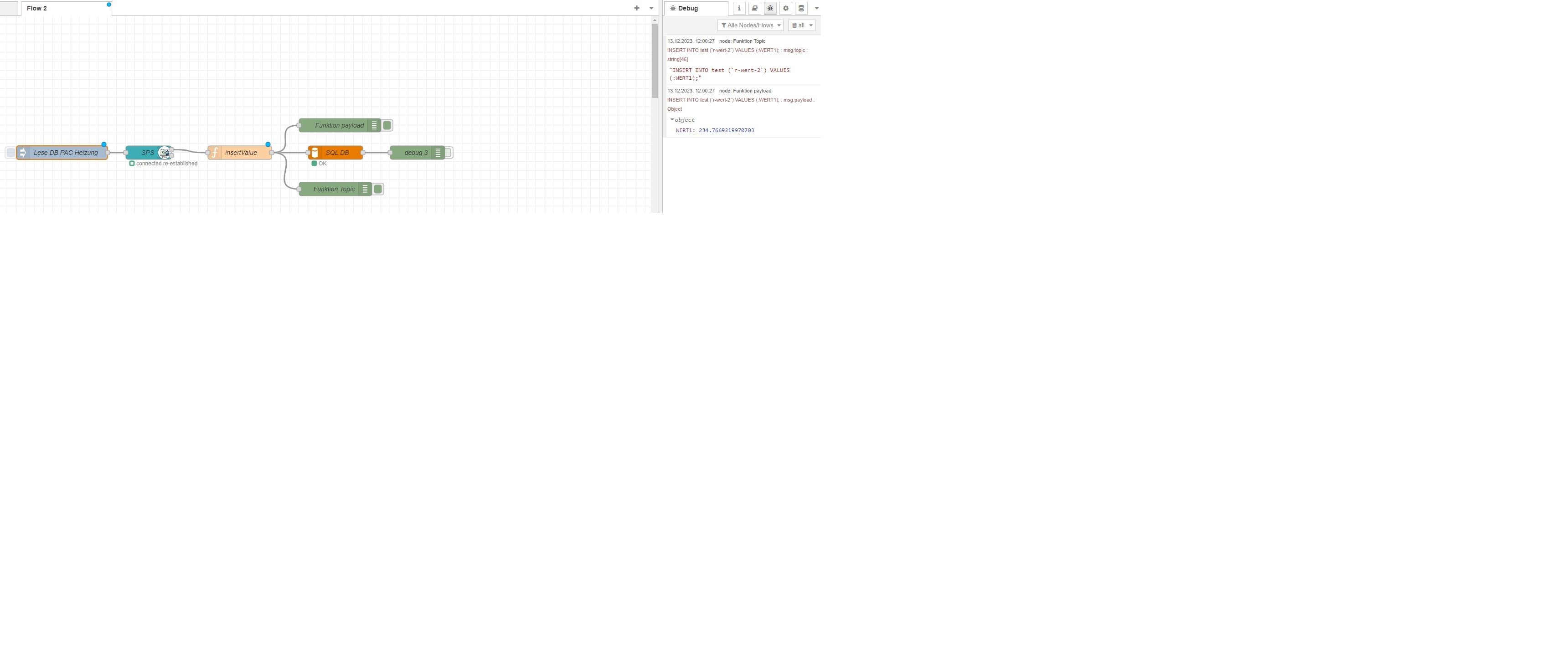

    Bin noch recht neu bei Mode-red dabei. Es geht darum mehrere Daten oder den ganzen Datenbaustein aus einer SPS (Siemens 1500) auszulesen und in einer MySQL Datenbank zu Speicher. Mit einzelnen Weerten funktioniert beides auch schon. Da es aber ca. 60 Werte sind, möchte ich die nur ungern jede einzeln kopieren. Entweder ich kopiere einzelne Bereiche aus dem Datenbaustein (ca. 200 Byte) oder den ganzen Baustein (800 Byte ).
    Hier mal meine Lösung für einen Wert.
    Vielleicht gibt es da ja eine einfache Lösung.
    Vielen Dank

      @hurdy Schau Dir meinen Flow an, wenn die Datenpunkte alle in Objekten sind:
      https://forum.iobroker.net/topic/43856/json-oder-javascript-objekt-in-iobroker-datenpunkte-zerlegen
