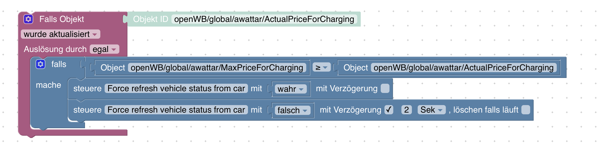

    Hier mal mein Blockly für den Vergleich:
    Jede Stunde ändert sich mein Strompreis.
    Bei Änderung soll er überprüfen, ob der Wert aus meiner Wallbox (openWB) für das Laden (MaxPriceForCharging) größer oder gleich dem aktuellen Stundenwert ist (ActualPriceForCharging).
    Wenn ja, dann soll er mein Auto ansingen, denn das legt sich gerne mal schlafen und verpennt dann, dass es laden sollte *lach
    Jetzt ist aber der Strompreis höher als mein gewünschter Ladepreis und er fragt trotzdem mein Auto an...

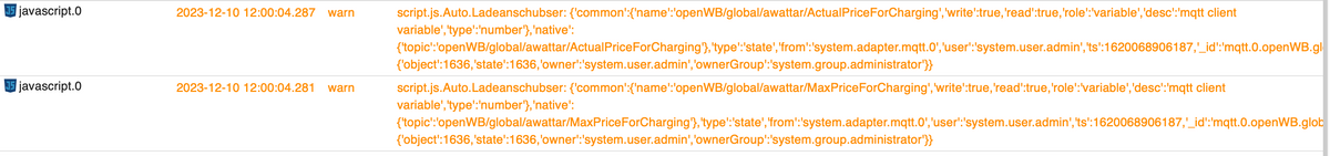

    Hab mal oberhalb des FALLS ein Debüt reingesetzt mit der Meldung der beiden Objekte und dann kommt dies :

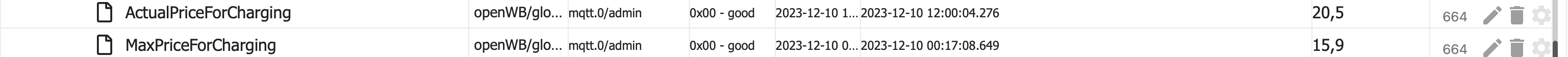

    Die Datenpunkte sehen eigentlich so aus:

      @tugsi sagte: Hier mal mein Blockly für den Vergleich:
      Du vergleichst Objekte - keine Werte.
      tugsiT 1 Antwort Letzte Antwort

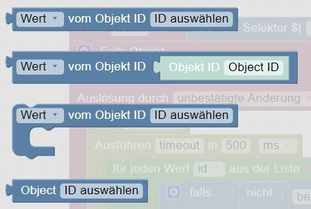

          @tugsi sagte: wie sage ich ihm bei Blockly, das ich die Werte vergleichen möchte?
          3 Blöcke über dem Object-Block.

            @paul53 sagte in Zwei Werte vergleichen klappt nicht:
            Danke !!
            Ich sag ja, manchmal ist man komplett blind 😎 :
            Das Leben kann so einfach sein ;)
