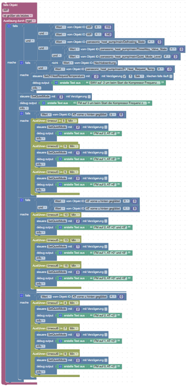

    ich versuche für meine WP Steuerung eine Sollwertverschiebung und Flüstermoduseinstellung zu bauen.
    Dabei verzweifle ich seit Tagen an dem richtigen Trigger.
    Hier erstmal ganz kurz was gemacht werden soll.
    Wenn die WP den Kompressor ausgeschaltet hat, weil z.B. abgetaut, WW erstellt oder einfach nur ein normaler takt statt gefunden hat und anschließend wieder startet, soll die Sollwertverschiebung schrittweise um 2° gesenkt und der Flüstermodus auf 3 gestellt werden.
    Der Flüstermodus soll dann zeitgesteuert wieder zurückgenommen werden.
    Die SWV hebe ich woanders wieder an, das funktioniert auf.
    Ich möchte damit das hochfahren begrenzen, da sie sonst zu schnell den takt wieder beendet.
    Jetzt die Probleme:
    Wenn Abtauen statt findet, geht die Frequenz zweimal auf 0Hz und steigt dann wieder.
    Da Frequenz nicht so funktioniert hat, habe ich jetzt die elektrische Leistung genommen.
    Hier mal mein blockly:
    Ich hoffe ich habe es einigermaßen verständlich ausgedrückt, sonst bitte nochmal fragen, dann versuche ich es genauer oder anders.
    Welchen Trigger würdet ihr für das Szenario wählen?
    Vielen Dank und VG

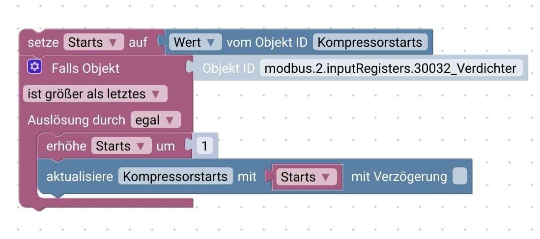

      @woupi sagte in Benötige Hilfe bei richtigen Trigger:
      Hast du dafür keinen Datenpunkt?
      nutze ich zum zählen der Starts.
      Was steckt denn hinter deinem Trigger WP?
      warum nicht?

        @homoran sagte in Benötige Hilfe bei richtigen Trigger:
        Frequenz des Verdichters habe ich, falls Du das meinst.
        Das ist die elektrische energie vom Stromzähler

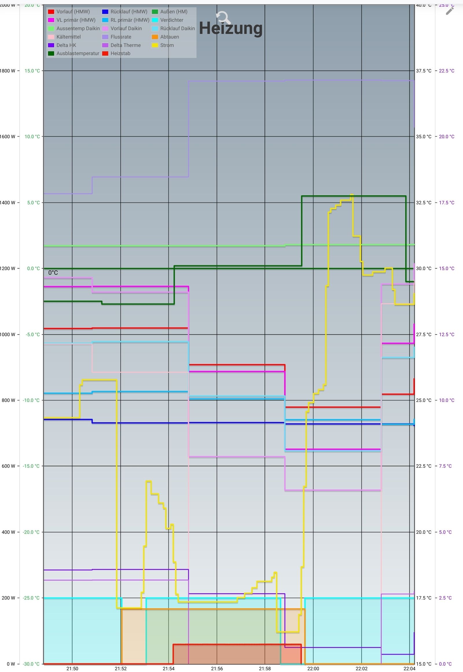

        warum nicht?
        1. Wegen des Abtauen. Da fällt zweimal die Frequenz auf 0.
        Ich möchte aber nur beim 2. mal ansteigen der Frequenz das Skript ausführen.
        1. da, obwohl ich angegeben habe das "ist größer als letztes" auch die abfallende Flanke zum auslösen nimmt. Warum auch immer.
          nein, bei mir startet der Verdichter auch 2x beim Abtauen
          nein, ich meine für den Status des Verdichters.
          dann bräuchtest du weitere Infos, z.B. ob Abtauen aktiv.
          In den anderen Fällen willst du ja auch nicht bis zum nächsten Event warten, oder?

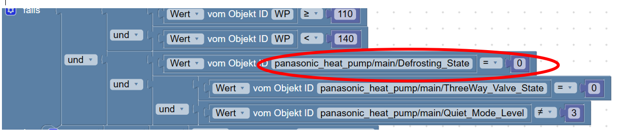

            Habe ich eingebaut:
            Es scheint, als ob die Frequenz und damit auch die elektrische Leistung schon gestiegen sind, Abtauen aber noch auf 1 steht.
                und wie ist es?
                Dann musst du das mal loggen.
                  Wieso "Nein", ich habe doch nichts anders geschrieben
                  wie war das denn zu verstehen:
                  Ich wollte damit nur sagen, dass bei mir schon getriggert wird, wenn die Frequenz von oben (z.B. 19Hz) Richtung 0Hz fällt.
                  Nach meinem Verständnis dürfte aber nur getriggert werden wenn der Datenpunkt von unten kommen nach oben geht, also z.B. von 0Hz auf 1Hz geht.

                      Im Prinzip möchte ich das hier:
                      Da ich es händig gemacht habe, ist aber ein zeitlicher Versatz zu sehen.
                      Die Frequenz steigt nach der Abtauphase an und genau dann soll der FM aktiviert werden und dann abhängig von der AT zu verschiedenen Zeiten wieder Stufenweise zurückgenommen werden.
                      Das gleiche soll auch geschehen wenn die WP eingeschaltet wird, von WW auf Heizen umgestellt wird oder einfach nach einer Taktpause, die Frequenz hochgefahren wird.
                      Dadurch soll das Überschwingen begrenzt werden, was bei mir immer wieder zu sehr kurzen Taktzeiten geführt hat.
                      @Homoran
                      wenn ich dein Post richtig verstanden habe, machst Du das auch, habe ich das richtig verstanden?
                      Wenn ja, triggerst Du auf den bei dir vorhandenen DP Verdichter Status?

                        @homoran sagte in [Benötige Hilfe bei richtigen Trigger]
                        Ich habe jetzt doch noch was gefunden. Ich bin deppert.
                        Den Datenpunkt nutze ich auch schon und zwar Operations_Counter.
                        Das sind die Kompressor Starts.
                        Werde ich jetzt mal als Trigger nehmen und dementsprechend das Skript umbauen.
                        Mal sehen ob das besser ist
                        NUC10i3, Proxmox, VM Ubuntu iobroker, lxc ubuntu influxdb, grafana, lxc ubuntu SAE, lxc ubuntu MotionEye, WP Panasonic Jeisha 5kW mit Heishamon, Shelly 2.5 und 2pm Rolladensteuerung, OpenWB Wallbox

                              So, das nach dem WW hat schonmal wie gewünscht funktioniert.
                              @Homoran Danke
                              Wenn es wieder anfängt mit dem Abtauen, werde ich mich nochmal melden und eine Rückmeldung geben ob es geklappt hat oder nicht.
                              Aber der Hinweis mit dem Operations_Counter, war der Schlüssel der mir gefehlt hat.
                              VG
