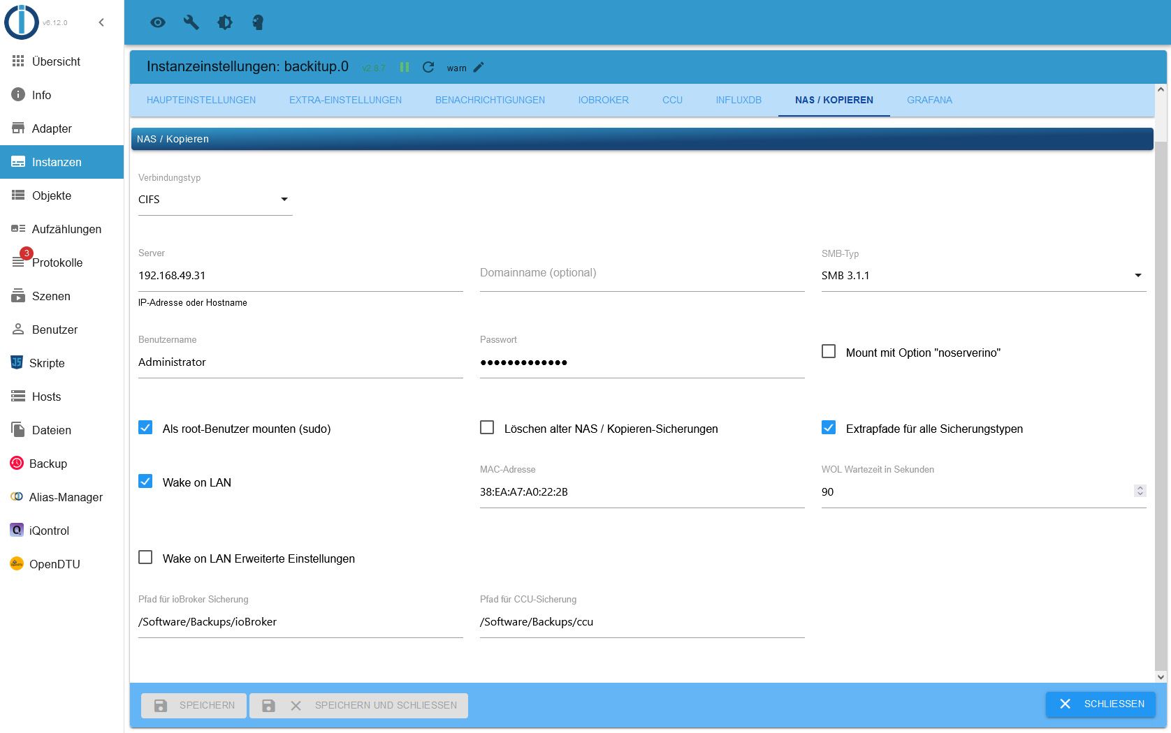

        @beowolf sagte in Backitup - seltsames Verhalten beim löschen der Backups:
        Wenn ich nun die Dateien auf meinem PI3 lösche, werden auch die Dateien auf meinem Server gelöscht.
        Weil die Freigabe noch in das Verzeichnis
        /opt/iobroker/backups
        gemountet ist und die Datei nur einmal vorhanden ist.
        • Thomas Braun
          Thomas Braun Most Active @Beowolf last edited by
          @beowolf
          Mir würde die Meldung
          ERROR] [clean] - Backup files not deleted from /opt/iobroker/backups because some errors.
          allerdings zu denken geben. Wie ist das da alles eingestellt?

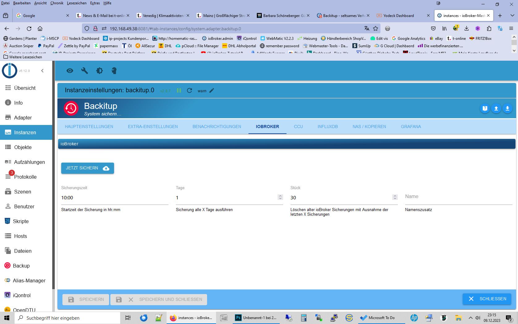

          • B
            Hier die Einstellungen in Backitup
            • B
              Beowolf @Thomas Braun last edited by
              @thomas-braun sagte in Backitup - seltsames Verhalten beim löschen der Backups:
              Wie kann ich das ändern?
              • Thomas Braun
                Warum sollte man das?
