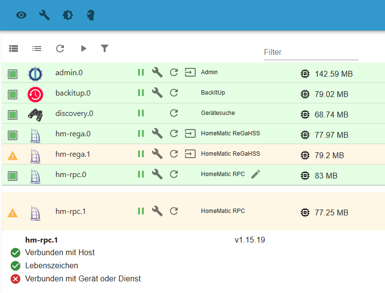

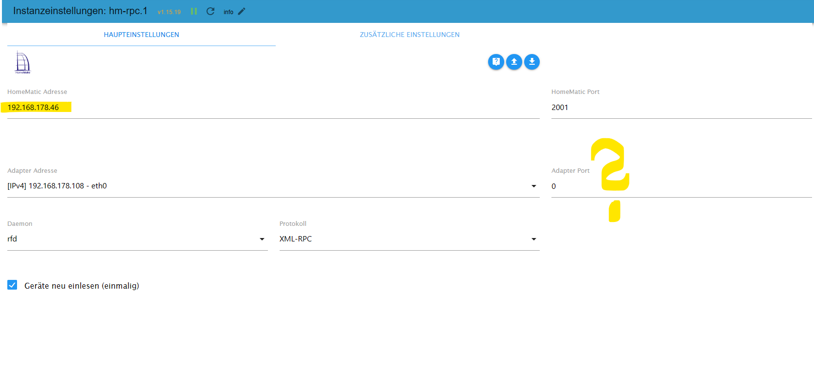

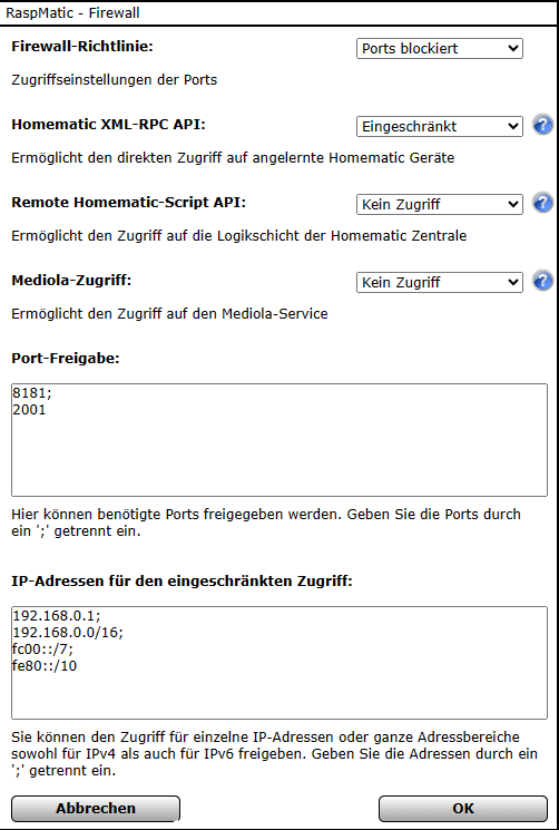

    nach einigen Jahren Betrieb muss ich meine Installation erweitern. Es kommt eine zweite CCU3 dazu die momentan noch im selben Netz hängt. Der erste Adapter mit der Adresse xx.yy.zz.45 läuft fehlerfrei. der zweite Adapter mit der Adresse xx.yy.zz.46 startet nicht.
    Hier die Einstellung des zweiten Adapters:
    Was mache ich falsch?

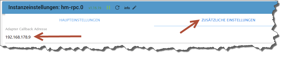

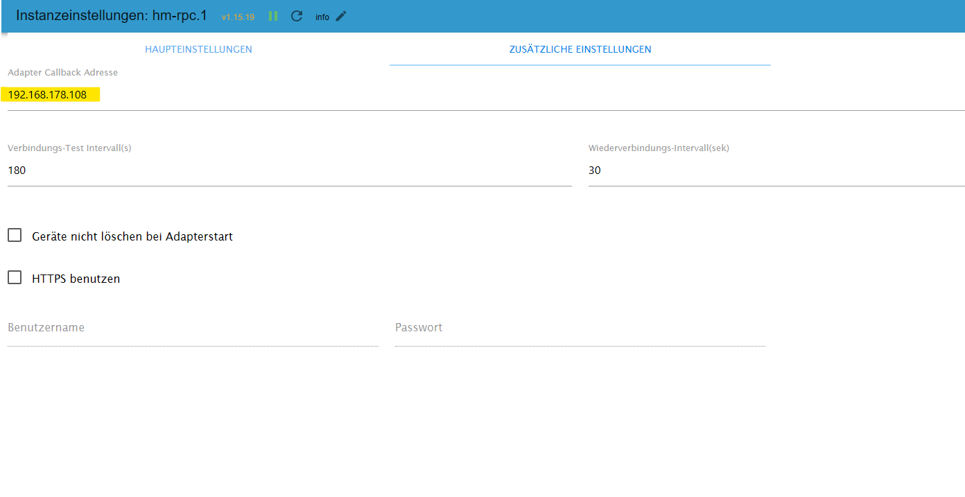

      @automatix
      Callback-Adresse eingetragen?

          @automatix
          Also bei mir steht da die IP des NUC drin, auf dem ioBroker läuft.

            @automatix said in Probleme bei der Einbindung eines zweiten Homematic Adapters:
            @codierknecht: eine callback-Adresse habe ich nicht eingetragen. Welche wäre das? die IP-Adresse des Raspi wo der IOBROKER drauf läuft oder die der zweiten CCU?
            Ich habe schon alle möglichen Adressen ausprobiert:
            kein Erfolg

                  @automatix
                  Danke für die Info. Trag mal die Callback Adresse wie von @Codierknecht beschrieben ein.

                    automatix
                    @samson71 gemacht, keine Änderung

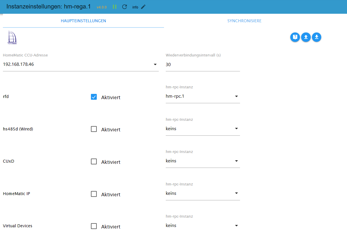

                                Hier das Ende der Logdatei:
                                2023-12-08 20:15:28.439  - info: hm-rega.1 (4979) update favorites to enum.favorites
                                2023-12-08 20:15:33.653  - info: hm-rpc.1 (5009) starting. Version 1.15.19 in /opt/iobroker/node_modules/iobroker.hm-rpc, node: v18.19.0, js-controller: 5.0.16
                                2023-12-08 20:15:33.726  - info: hm-rega.0 (4964) ReGaHSS 192.168.178.46 up
                                2023-12-08 20:15:33.830  - error: hm-rega.0 (4964) post request error: connect ECONNREFUSED 192.168.178.46:8181
                                2023-12-08 20:15:33.832  - error: hm-rega.0 (4964) CCU 192.168.178.46 unreachable

                                @automatix sagte in Probleme bei der Einbindung eines zweiten Homematic Adapters:
                                da musst du dir wohl mal due Firewall näher Ansehen

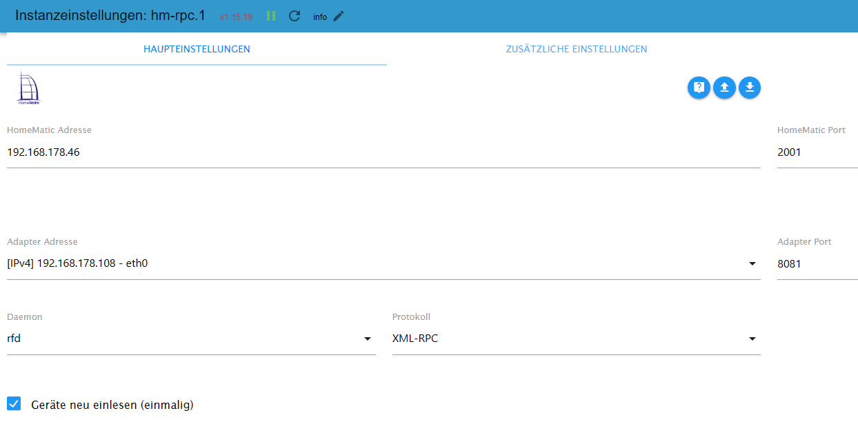

                                  A Offline
                                  A Offline
                                  automatix
                                  @homoran : habe jetzt in der Raspberrymatic die Ports 2001 und 8182 freigegeben. Läuft aber immer noch nicht. Hier der Log:
                                    going to stop: Unknown XML-RPC tag 'TITLE'
                                    Immer noch die Firewall!
                                    warum die?
                                    A 1 Antwort Letzte Antwort
                                      warum die?

                                      @homoran : Sorry, 2001 und 8181.
                                      Jetzt folgender log:
                                        , 2001 und 8181.
                                        https://www.iobroker.net/#de/adapters/adapterref/iobroker.hm-rpc/README.md?homematicport
