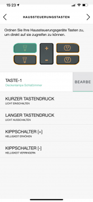

    Hallo
    Welche Dimmbare LED außer Shelly lässt sich auch mit http Befehlen schalten und dimmen?
    Ich nutze die Harmonie Fernbedienung mit Hub, wo ich auch 4 Haussteuerungstasten habe die ich mit Steckdosen oder Schaltern belegen kann. Es gibt auch die Möglichkeit zu dimmen. Dafür nutze ich die Software HA Bridge wo ich die Geräte eintragen kann. Ich schalte jetzt Geräte mit Tasmota Firmware, was auch tadellos funktioniert. Jetzt ist eine Lampe defekt und bei Neuanschaffung habe ich eine mit E27 Fassung gekauft, wo ich eine Shelly Lampe drin habe. Leider lässt die sich über http Befehle ein bzw. aus schalten, aber nicht dimmen. Meine Frage ist gibt es Dimmbare LED Lampen, die mit http Befehlen auch für das Dimmen geschaltet werden können so wie die von Shelly z.B. http://192.168.xxx.xxx/light/0?turn=on?
    Es wäre schön, wenn mir jemand seine Erfahrungen mitteilen könnte.

        @dieter_p
        Du hast aber die Shelly Duo ich habe die erste glaube ich. Die heißt nur Shelly BULB.
        Das an und ausschalten funktioniert auch aber das Dimmen mit + und - geht nicht.
        Am liebsten wäre mir eine mit Tasmota Firmware drauf
        D Ralla66R 2 Antworten Letzte Antwort
