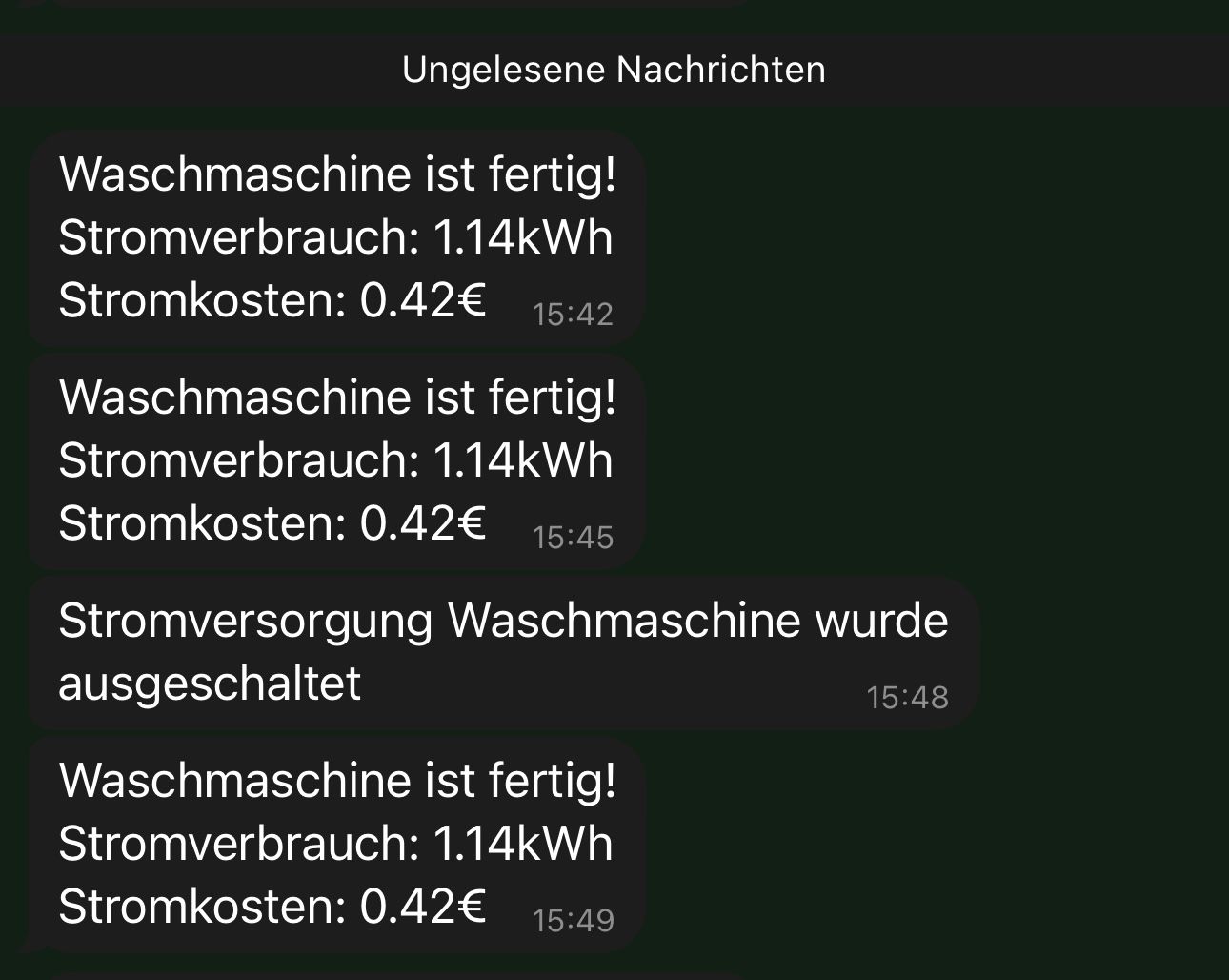

  4. Fälschlicherweise mehrfache Ausgabe einer Meldung verhindern
    649
    5.2k
40 Beiträge 5 Kommentatoren 3.7k Aufrufe 3 Beobachtet

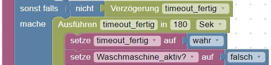

    @haus-automatisierung sagte: Breaking-Change, welche den neu erstellten Block für die Prüfung verwenden
    Den betrifft es nicht, sondern nur "Ausführen timeout". Ich würde eher noch um einen (grünen) Block "setze timeout auf null" ergänzen.

      @paul53 sagte in Fälschlicherweise mehrfache Ausgabe einer Meldung verhindern:
      Natürlich betrifft es den. Wird der Timeout nicht zurückgesetzt, ist das eine ganz andere Logik als jetzt:
      Aktuell heißt es, dass kein Timeout läuft. Entferne ich das zurücksetzen auf null, heißt das "es wurde irgendwann mal ein Timeout mit dem Namen gestartet, aber keine Ahnung ob da noch was läuft oder nicht".
      falls nicht <timeout>
         starteTimeout...
           starteTimeout...

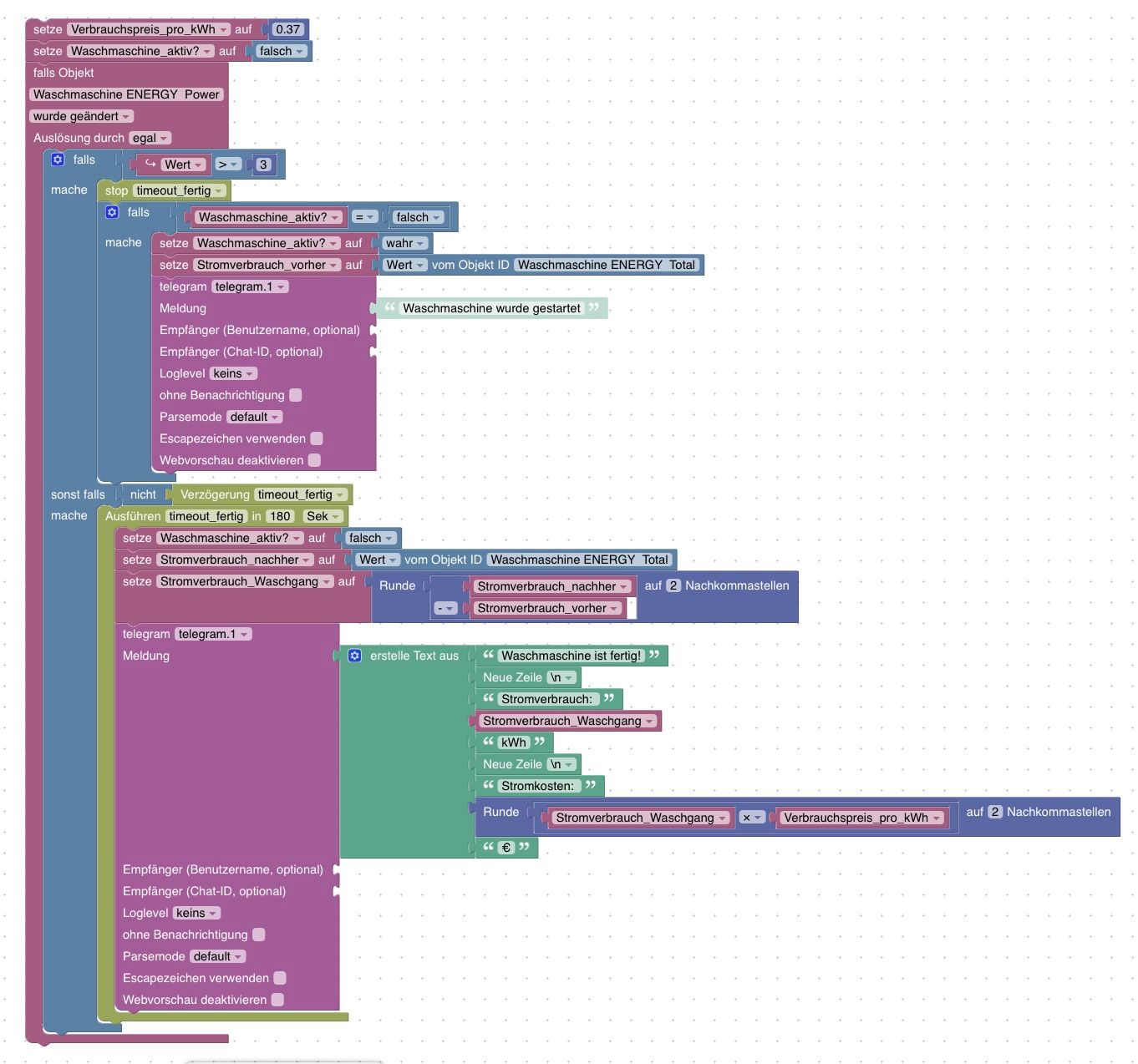

          Sie blockiert aber den Neustart des Timers, solange die Leistung unterhalb des Grenzwertes schwankt.
          Dann muss man das in diesem Fall mit einer weiteren Variable sperren. Also z.B. waschvorgangAktiv = true wenn einmal die Leistung über 3 Watt war. Und das dann in dem "sonst falls` mit aufnehmen.
          EDIT: Gibts ja schon (Waschmaschine aktiv). Einfach mit UND in den sonst falls aufnehmen
          falls nicht <timeout> UND Waschmaschine aktiv
          I Offline
          I Offline
          invidianer
          #34
          @haus-automatisierung sagte in Fälschlicherweise mehrfache Ausgabe einer Meldung verhindern:
          Hmm, dann ist es also im Endeffekt (technisch) egal, ob ich „setze timeout_fertig auf wahr" ergänze, wie zuerst vorgeschlagen, oder die Methode hier verwende? Also nur „stilistisch“ anders?

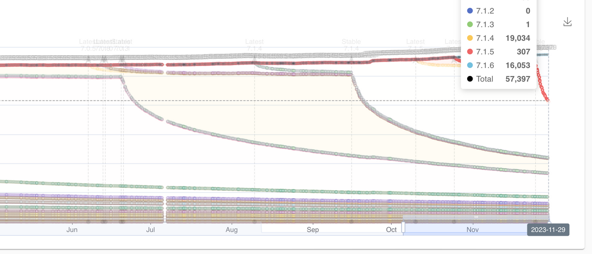

                Einige Blockly-Skripte, die vorher erstellt wurden, funktionieren nicht mehr!!
                Ja, das ist richtig. Aber wenn es jetzt zurück geändert wird, funktionieren auch ggf. einige nicht mehr. Wie gesagt, aus meiner Sicht wurde
                • damit ein Bug gefixt und
                • das Verständnis für Timeouts vereinfacht (weil es ja keine "setze Timeout auf null" Block gibt)
                Die Änderung wurde damals in einem PR durch Bluefox freigegeben.
                Aktuell ist ein Großteil der Nutzer schon auf einer Version >= 7.0.5 (2023-06-06). Das heißt, die meisten Nutzer haben schon die neue Logik.
                Wenn man das nun zurückschraubt, müsste man konsequenterweise ja
                1. wieder einen Major-Release mit Breaking Change erstellen,
                2. die Dokumentation anpassen,
                3. neue Blöcke erstellen für "setze <timeout> zurück" und
                4. das alles erklären.
                Nur um dann eine kompliziertere Logik mit mehr Erklärungsbedarf zu haben als jetzt. Sorry, aber da bin ich raus.

                      @invidianer sagte: die Methode hier verwende?
                      Weitere Alternative:
