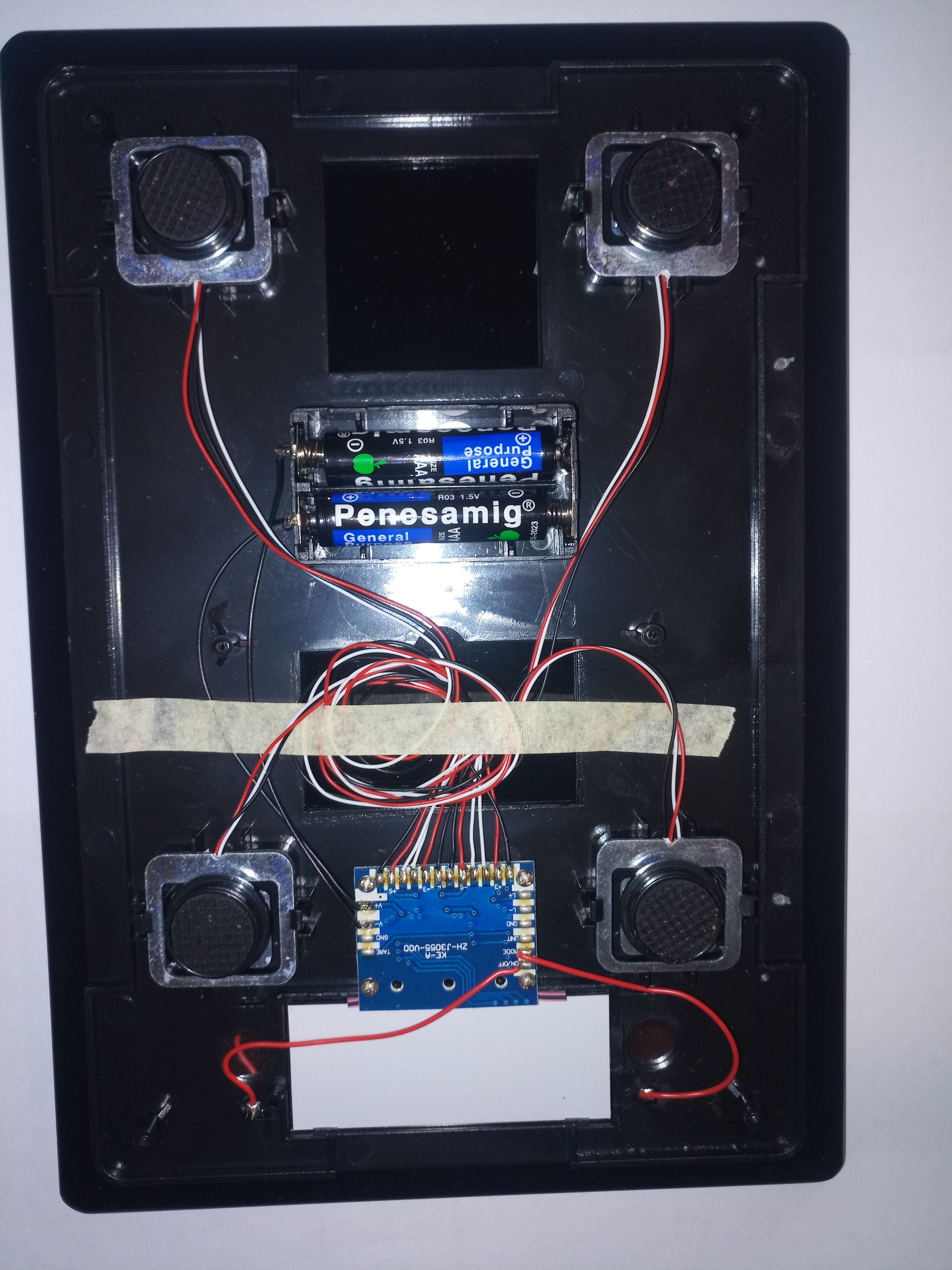

    Warum ich die Küchenwaage gerade aufschraubte,
    hab ich keine Ahnung.
    Ebenso, welchen Sinn es erfüllen sollte.
    Aber ein Wemos Mini rein und zack sind die Daten per mqtt da - jupp, geht
    Die Waage kostete per Ali?/Ebay? ~10€

      @chris-1 hast du nen Link zu der Waage?

            @chris-1 Wie hast du es realisiert, dass das Wiegegut erfasst wird? ;) :)

                @maloross said in Küchenwaage:
                https://prilchen.de/eine-waage-mit-arduino-erstellen/
                https://www.ebay.de/itm/234796576410
                Du brauchst ja nur einen ESP mit mqtt dran zu klemmen.

                            @martinp A/D Wandler ist doch auf der kleinen Platine

                                      @chris-1 Okay, habe ich jetzt auch realisiert ... Das "Amplifier Modul" in der Artikelbeschreibung hat mich irritiert ...
                                      https://cdn.sparkfun.com/datasheets/Sensors/ForceFlex/hx711_english.pdf
                                      Interessant. Der HX711 hat nur zwei differentielle Eingänge - wie soll man da vier Wägezellen anschließen? Jeweils zwei in Reihe schalten?
                                      Wenn man Vollbrücken nutzt, könnte man zwei Zellen natürlich "diagonal" in der Brücke einbauen ...
                                      Die Wägezellen sind wohl eher nichts für eine "Küchenwaage". 50 kg Maximallast pro Zelle - eher für eine Personenwaage ...
                                      Habe eine kaputte Personenwaage mit vier Wägezellen ... ggfs. könnte man die nutzen ... die HX711 Module gibt es ja auch ohne Wägezelle

                                          @martinp said in Küchenwaage:
                                          https://zelo.biz/files/6514/3643/1498/waegezelleverkabelung.pdf
                                          Es gibt ja unterschiedliche Ausführungen, welche den Einsatz von Briefwaage bis Anhänger-Kontrolle ermöglichen. ggf durch externen Widerstand auch modifizierbar (was ich nicht ausprobierte).
