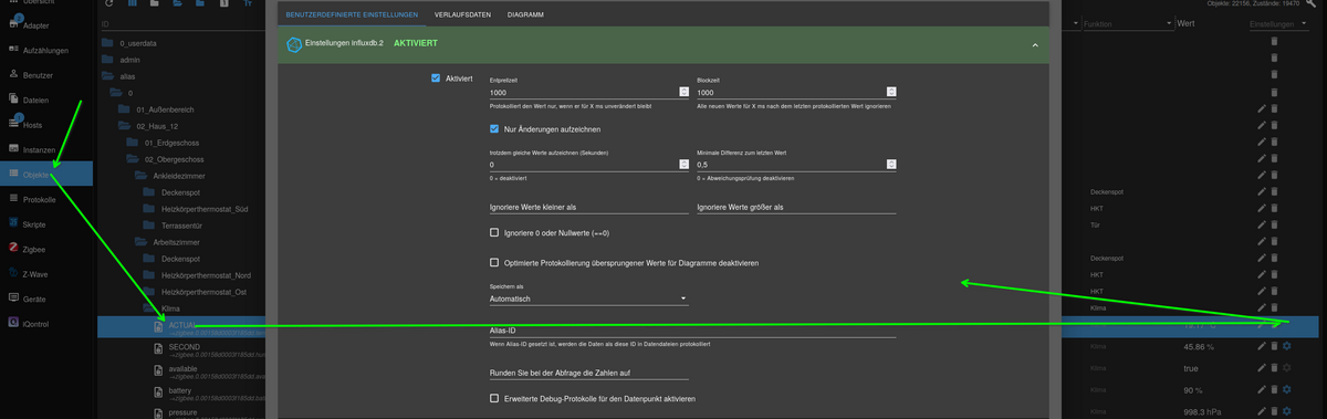

              @dp20eic hier nochmal als screenshot:
              ich kannte die funktionen "ignoriere werte kleiner/größer als" bisher noch nicht! könnte das eine Lösung sein?
              VG
              Paul

                A Former User @paul01 last edited by
                @paul01 sagte in Fehlerhafte Zigbee Temperatur Werte:
                Moin,
                das wäre mein erster Ansatz.
