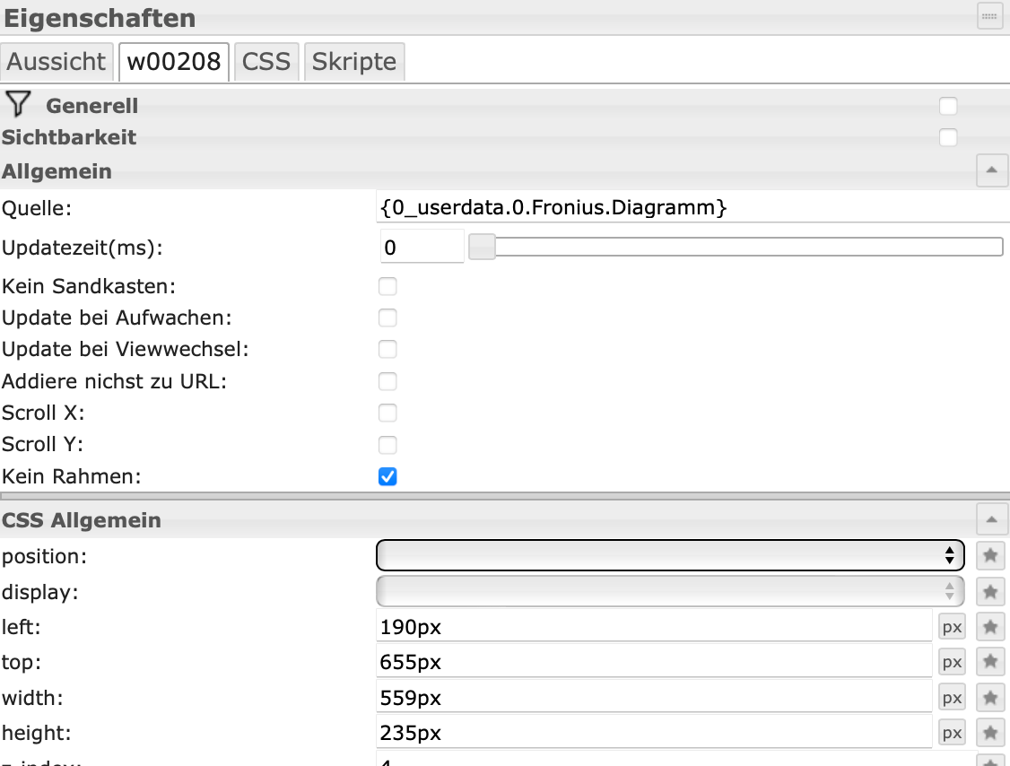

        @oliverio sagte in iFrame parametrisieren:
        .., in einen datenpunkt reinschreiben und diesen datenpunkt per binding in das url feld des iframes reinschreiben
        Wie soll das gehen?
        In dem Datenpunkt habe ich die Adresse des Diagramms aus Grafana eingegeben:
        Wenn ich etwa in das Feld Quelle {Datenpunktpfad} reinschreibe, geht's jedenfalls nicht.😕
        Ich habe sowohl ein Image- als auch ein iFrame-Widget zum Testen verwendet.

          @legro
          ja das sieht gut aus.
          wenn es nicht funktioniert musst du mal in die web developer console im browser mit F12 schauen. evtl unterbindet grafana die anzeige in iframes. da muss man dann in grafana in den einstellungen etwas ändern.
          in der developer console steht dann so etwas
          Refused to display 'https://www.abc.com/' in a frame because it set 'X-Frame-Options' to 'sameorigin'.
          https://forum.iobroker.net/topic/24824/grafana-iframe-in-vis
