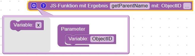

    Ich habe von einem User hier im Forum ein altes Blocky gefunden zum Thema Luftfeuchtigkeit.
    dieses habe ich nachgebaut und soweit auch angepasst aber ich scheitere an einer Aktion:
    Der Debug Zeigt das bis zum Text prüfen alles i.o. läuft nur der Zusammenbau des Textes ist falsch.
    So das der nächste Debug Befehl aktiviert werden würde. Kann mir hier einer eine Info geben oder ein Denkanstoss?
    Der Inhalt vom JSON lautet:
    return getObject(ObjectID).common.name;
    Gruss Stefan

      @stefan8485
      Ändere den Funktionsparameter von "I" in "ObjectID".

        Stefan8485
        Super vielen Dank dafür.
