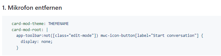

    ich bin gerade die Doku des Adapter durchgegangen:
    https://github.com/ioBroker/ioBroker.lovelace/blob/master/docs/de/ui_tipps.md
    Da gibt es ja u.a. die Möglichkeit das Mikrofon auszublenden:

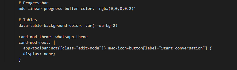

    Und habe am Theme unten die Zeilen angehängt + den Theme Namen angepasst:
    Wenn ich das ganze jedoch importiere dann bekomme ich beim Adapter Neustart folgende Fehlermeldung im Log + das Theme wird wieder auf Standard gesetzt:
    Ohne die Code Ergänzung funktioniert das Theme.

        Hiermit sollte ich ja lt. Anleitung das Mikrofon entfernen werden können:
          card-mod-theme: THEMENAME
          card-mod-root: |
            app-toolbar:not([class="edit-mode"]) mwc-icon-button[label="Start conversation"] {
              display: none;
        Jetzt füge ich das ganze unten am Theme an:
              paper-toast-background-color: var(--wa-modal-bg)
              paper-toast-color: var(--primary-text-color)
              mdc-linear-progress-buffer-color: rgba(0,0,0,0.2)
              data-table-background-color: var(--wa-bg-2)
          card-mod-theme: whatsapp_theme
          card-mod-root: >
            conversation"] {
              display: none;
        Hat den Effekt => Das alles angezeigt wird:

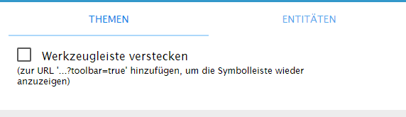

        Wäre es nicht möglich/einfacher dies über zusätzliche Parameter direkt in der Instanz festzulegen (ähnlich wie der Editiermodus):
        Das wäre Mega :)
