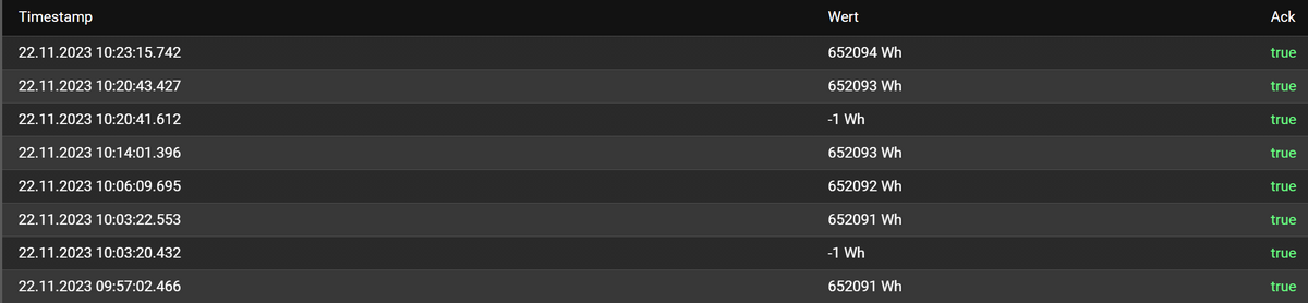

    ich weiß nicht genau wo ich die Frage zuordnen soll.. denke aber das es womöglich nur durch ein Skript zu lösen ist.
    Ich habe zwei Shelly 3EM, einmal für den Hausstrom und einmal für die Wärmepumpe. Beide über das Shelly Plugin eingebunden.
    Der Hausstrom läuft ganz normal und spukt mir über das Shelly Verbrauchs-Historie Skript den täglichen Hausverbrauch etc. ohne Probleme aus.
    Bei der Shelly für die Wärmepumpe hingegen, gibt es massive Sprünge in den Werten, die ich auf Probleme bei den Shelly-Werten zurückführen kann.
    Und zwar genauer gesagt, kriege ich vom Plugin/Shelly bei den Verbräuchen Emeter0, Emeter1, Emeter2 sehr oft ein - 1 zurückgegeben anstatt des fortlaufendem Hochzählen:
    Vom Shelly Support gibts dazu keine Hilfestellung leider.. ein Update auf die neuste Version hat auch nichts gebracht.

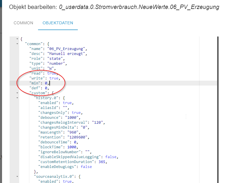

          Gibt es eine Möglichkeit über eine Objekt-Definition zu verhindern, dass überhaupt negative Werte akzeptiert werden? Wäre mir am liebsten..
          Ja, das geht:
          Aber das wird dir glaube ich nicht helfen. Weil 0 ist ja genauso falsch wie -1
          Ich würde einen neuen Datenpunkt anlegen und den per Skript füllen mit:
          Wenn Wert > alter Wert dann füllen, sonst nicht.

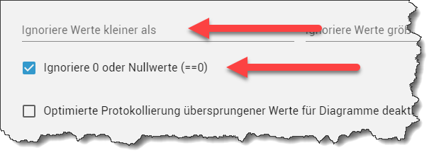

                  Das mit dem 'ignoriere Werte kleiner als' in der History hab ich schon probiert, das half nicht. Aber ich teste mal ob es vielleicht was bringt 'Min' im Objekt zu definieren. Was passiert denn wenn hier dann -1 reportet wird? Wir der Wert ignoriert oder wird er zu 0?
                    Der Wert wird dann zu 0 gesetzt, daher glaube ich ja nicht, dass das hilf.
                    Den Vergleich sollst Du nicht in der History machen, das bringt nix. Du musst einen neuen Datenpunkt anlegen und den nur befüllen wenn Wert > vorheriger Wert
