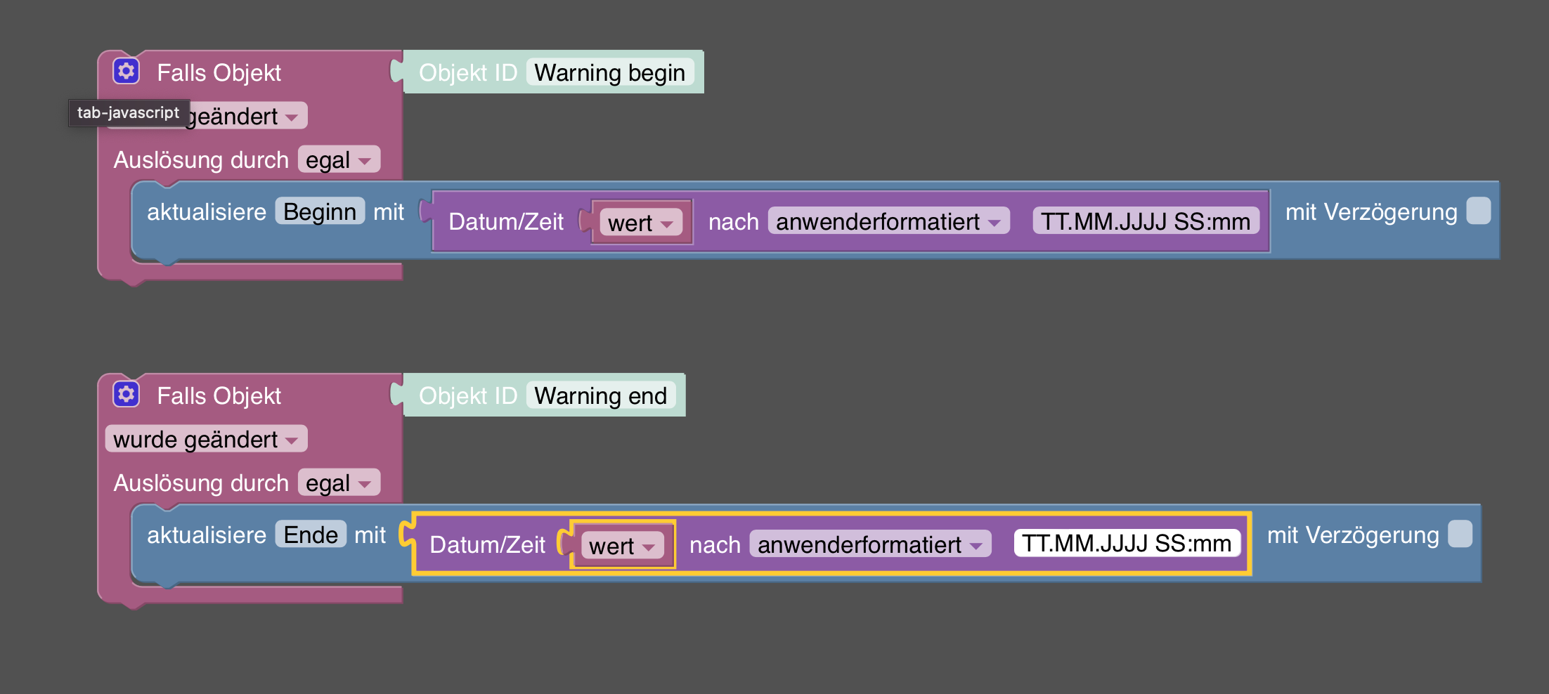

    Ich wollte mir die Unwetterwarnungen des DWD anzeigen lassen und bis auf die Anzeige vom Beginn und Ende klappt alles. Aber bei Beginn und Ende wird mir im Dashboard nur NaN angezeigt, während im Original Datenpunkt die korrekte Uhrzeit steht.
    Um das in Jarvis einzubinden, bin ich folgender Anleitung gefolgt und habe dementsprechend auch zwei eigene Datenpunkte angelegt.
    https://www.smarthome-tricks.de/software-iobroker/iobroker-jarvis-teil-23-unwetterwarnungen/
    Mein angelegtes Blockly sieht also so aus:
    Mir ist nicht klar wo mein Fehler liegt
    Mit besten Grüßen
    Andy

      @damrak2022 Was hast du denn für einen wert genommen - das schaut klein geschrieben aus - und ist wohl nicht das richitge.

        @mickym Da habe ich eine Variable erstellt "wert" da ich nicht wüsste, was da sonst hin müsste

          @damrak2022 Das ist doch verkehrt - das ist doch keine Variable sondern der Wert des Datenpunktes der da rein musst. Die Variable wird ja gar nicht gesetzt

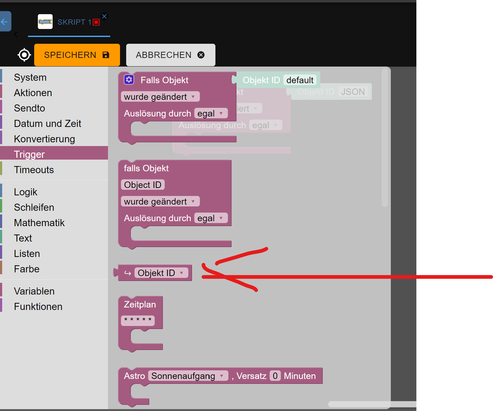

            Das hier
            Und dann "Wert" auswählen.

              Das hier

              Du musst dieses Teil nehmen
              und dann auf Wert umstellen.
