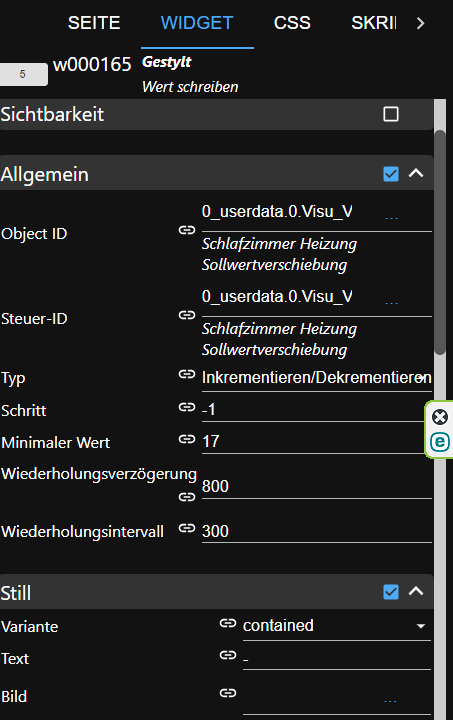

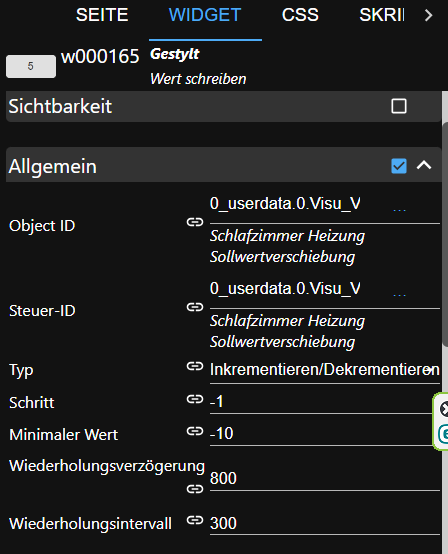

    ich versuche die "Sollwertverschiebung" analog zur VIS-1 wieder hin zu bekommen.
    Steuere damit die KNX Heizungsregler.
    Die Funktion ist so:
    0 entspricht dem Basissollwert
    -1 bis -10 verringert den Sollwert um -1 bis -10K
    1 bis 10 erhöht ihn.
    Wie trage ich das hier ein?
    Was ist die ObjectID und was die SteuerID?
    Edit: ich habe es hinbekommen... habe mir den aktuellen Status der Sollwertverschiebung zurückgeholt. Trotzdem die Frage zur SteuerID....
    Danke für die Hilfe!!!!
    VG Torsten
